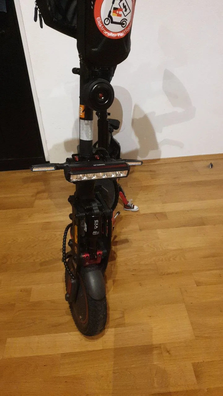

Habe vom RP Member

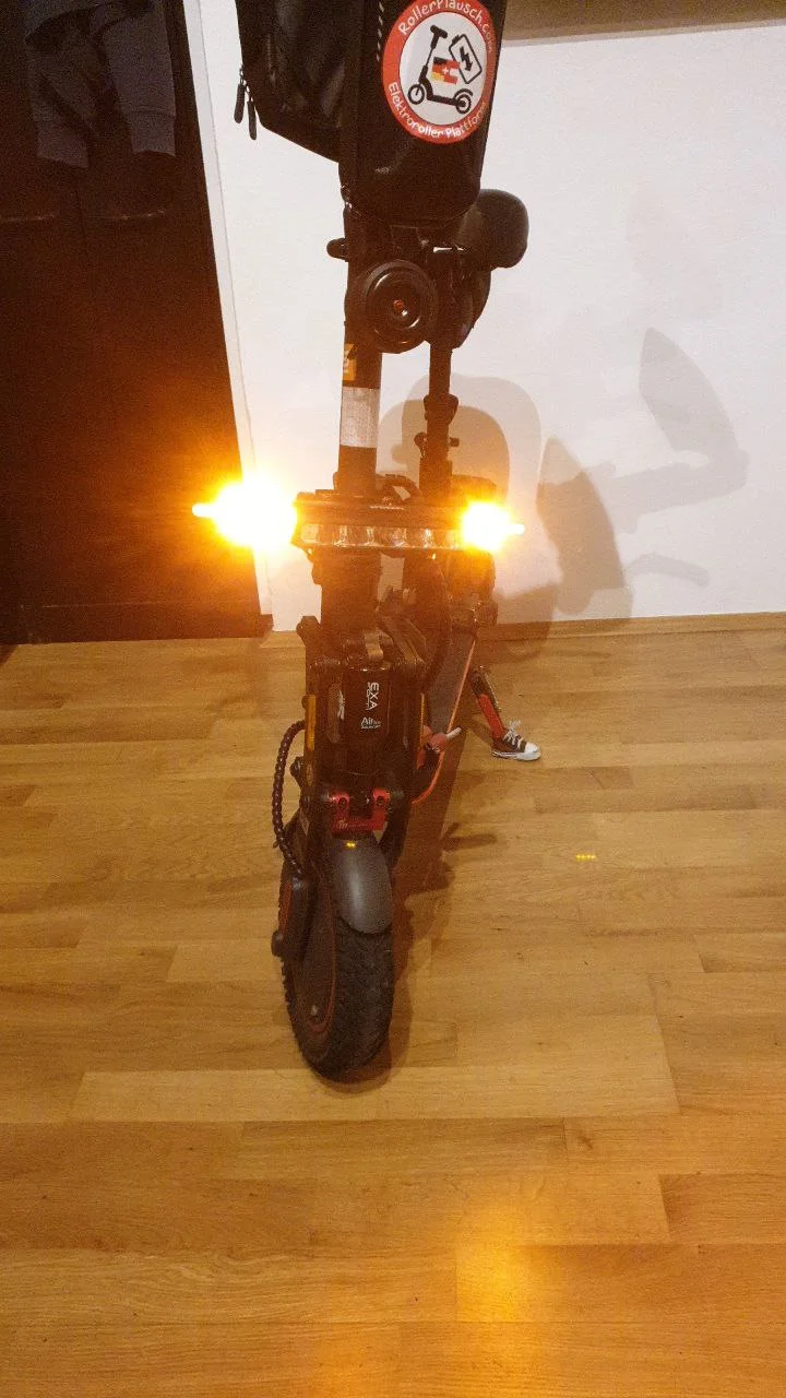

frogminute diese Blinker geschenkt bekommen.
Die haben den Vorteil das man kein Blinkerrelais braucht.

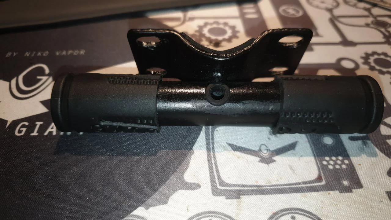

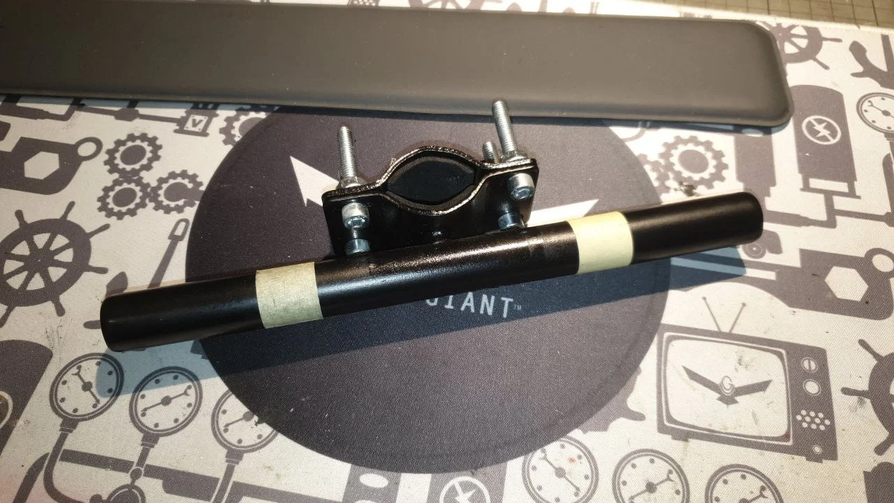

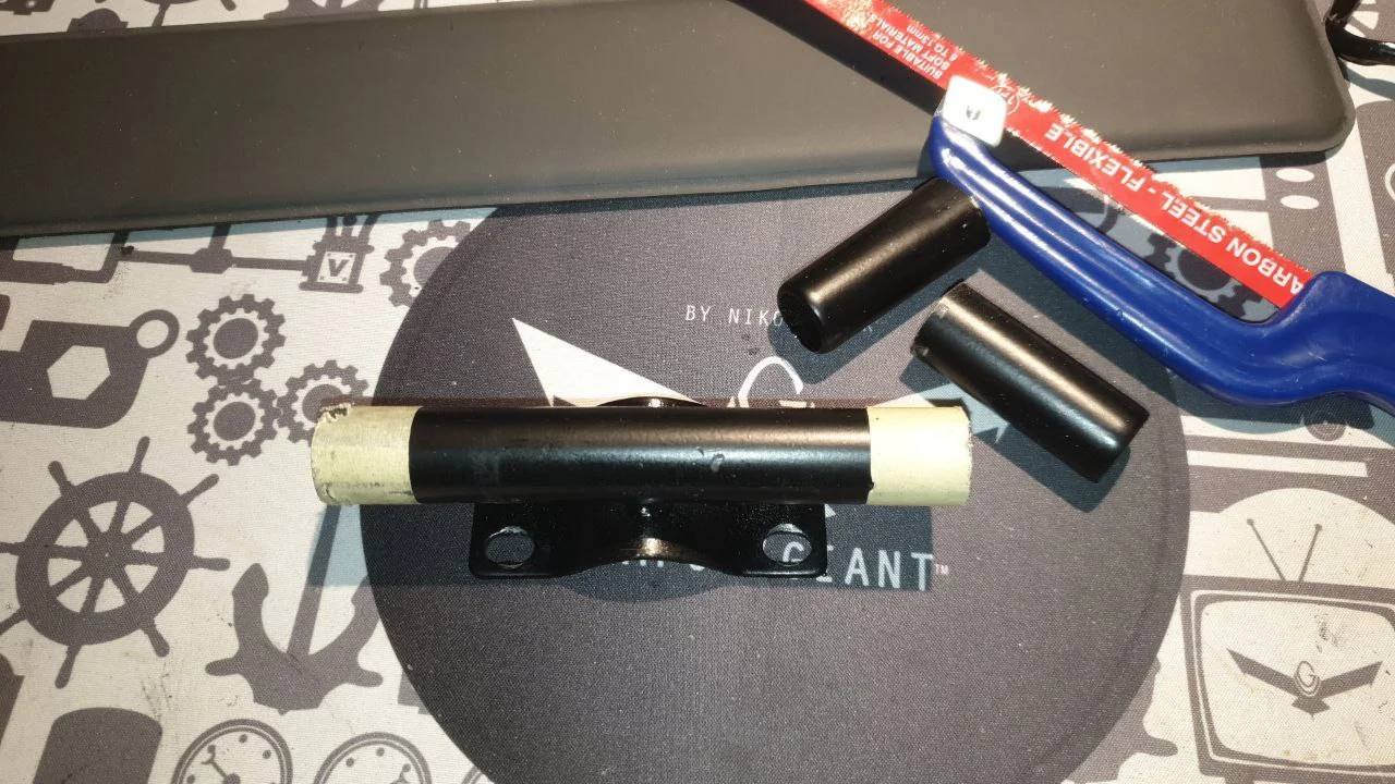

Hab mir nun so einen Mini Kinderlenker bestellt und diesen an beiden Enden gekürzt.
Gerade solang, das mein 6000 Lumenlicht schön rauf passt.

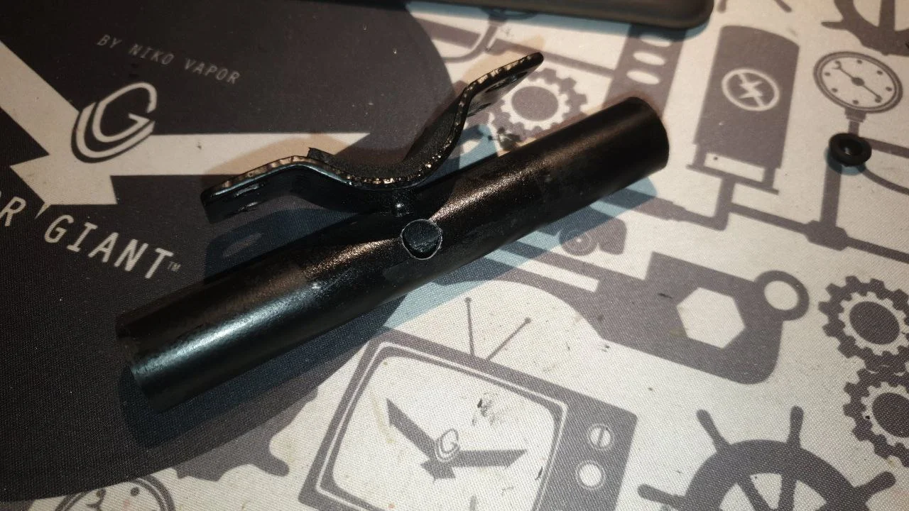

Unten mittig ein Loch für die Zuleitung gebohrt.

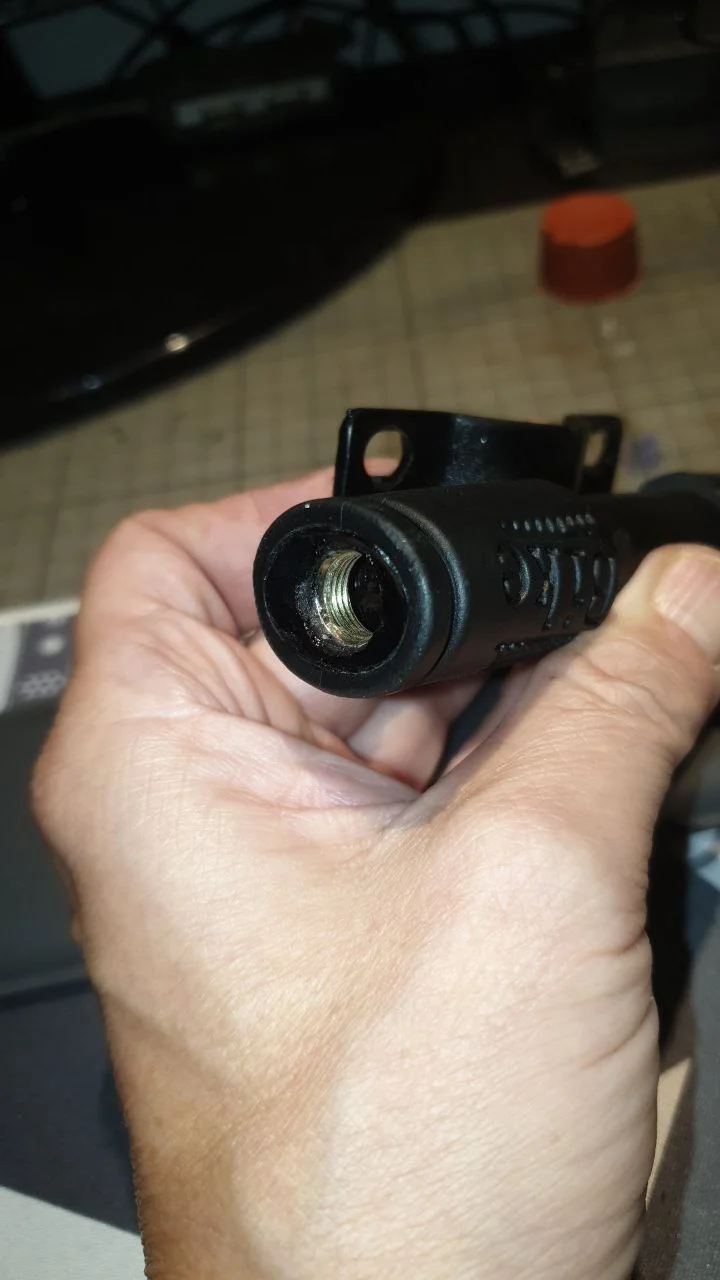

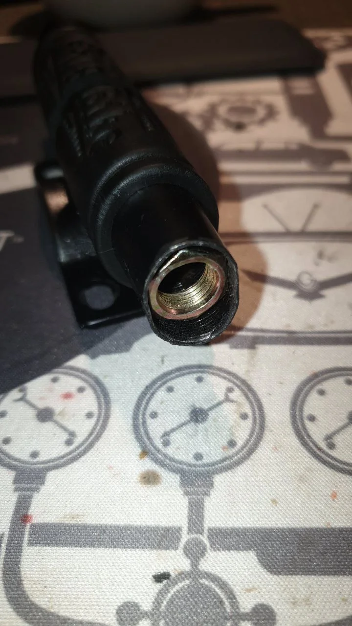

Die Rohrenden etwas zusammengedrückt und die Muttern welche zum montieren der Blinker dienen rein gepresst und mit Epoxy vergossen.
