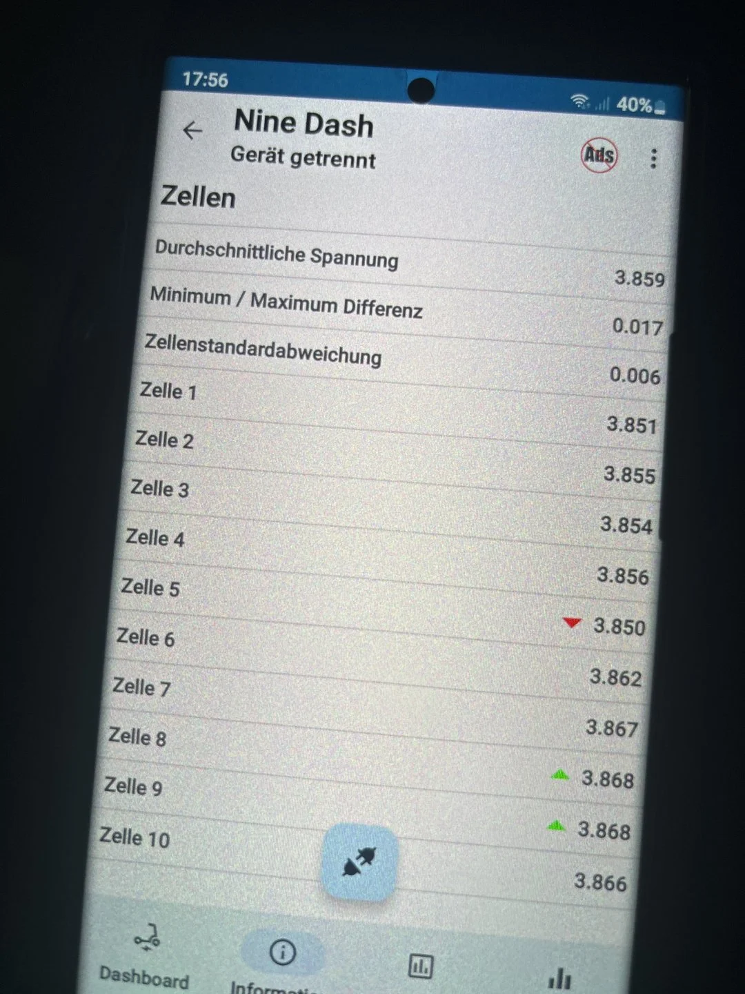

Aber akku ist eigentlich habe mal ein Bild von denn Zellen gepostet.
