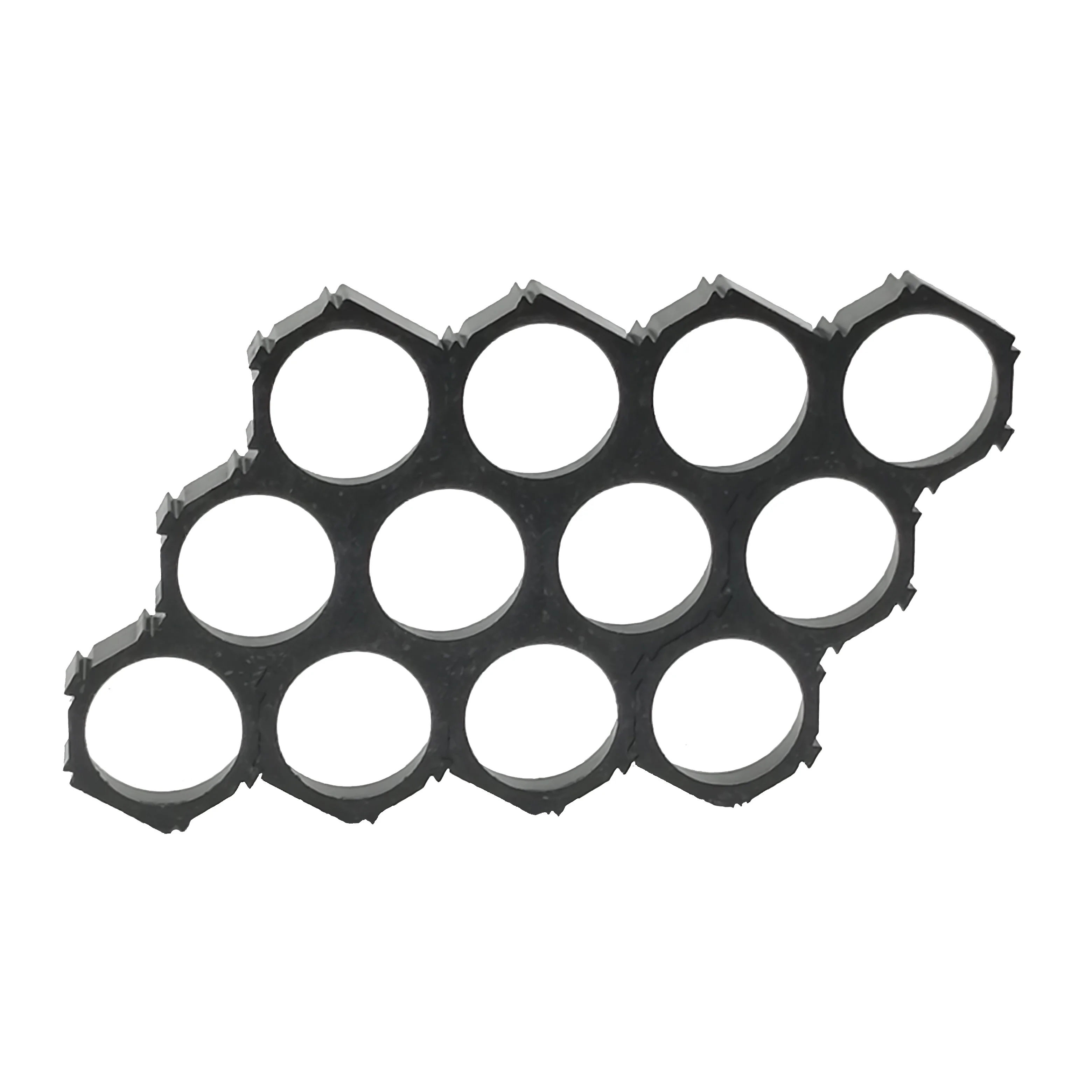

Ich bekomme dort ohne Probleme einen 10S4P Akku mit 21700er Zellen inkl. gerader Zellhalter.

Mein Archiv sagt: 10S5P 24,25Ah LG M50T
Damit er so kompakt ist, hab ich entweder die Zellen versetzt verklebt ohne Zellenhalter oder Zellenhalter gedruckt mit Versatz. Was meine ich mit Versatz:
Wie ich die Nickelbänder gesetzt hab, kann ich mich nicht erinnern. Müssten aber 10 Blöcke mit 5 Zellen sein. 5 Zellen oben/unten parallel und dann jeweils abwechselnt mit dem nächsten block 10-mal hintereinander in Serie verschweißt. Scheint ja zu halten. BMS ist ein 40A 10S BMS von Amazon, gibts aber nimmer, war auch kein Commonport oder so. Es ist aber eh fraglich, ob irgendwelche billoBMS Boards überhaupt balancieren. Zellenbalancer braucht man eigentlich eh nur, wenn man Zellen aus verschiedenen Chargen, Herstellern oder ganz andere Kapazitäten verwendet. Ist hier nicht der Fall.
