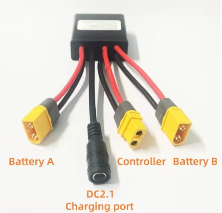

Müsste da nicht so etwas funktionieren? Heißt Dual Battery Discharge Converter, gibt es bei Ali Express. gibt es mit Charging port und ohne.

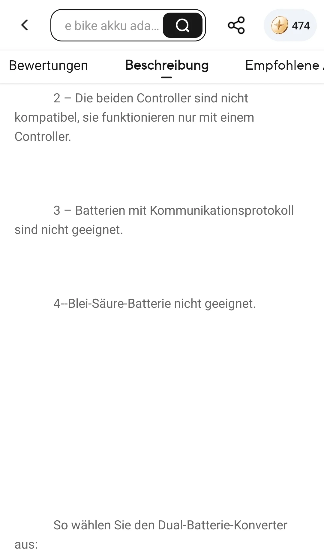

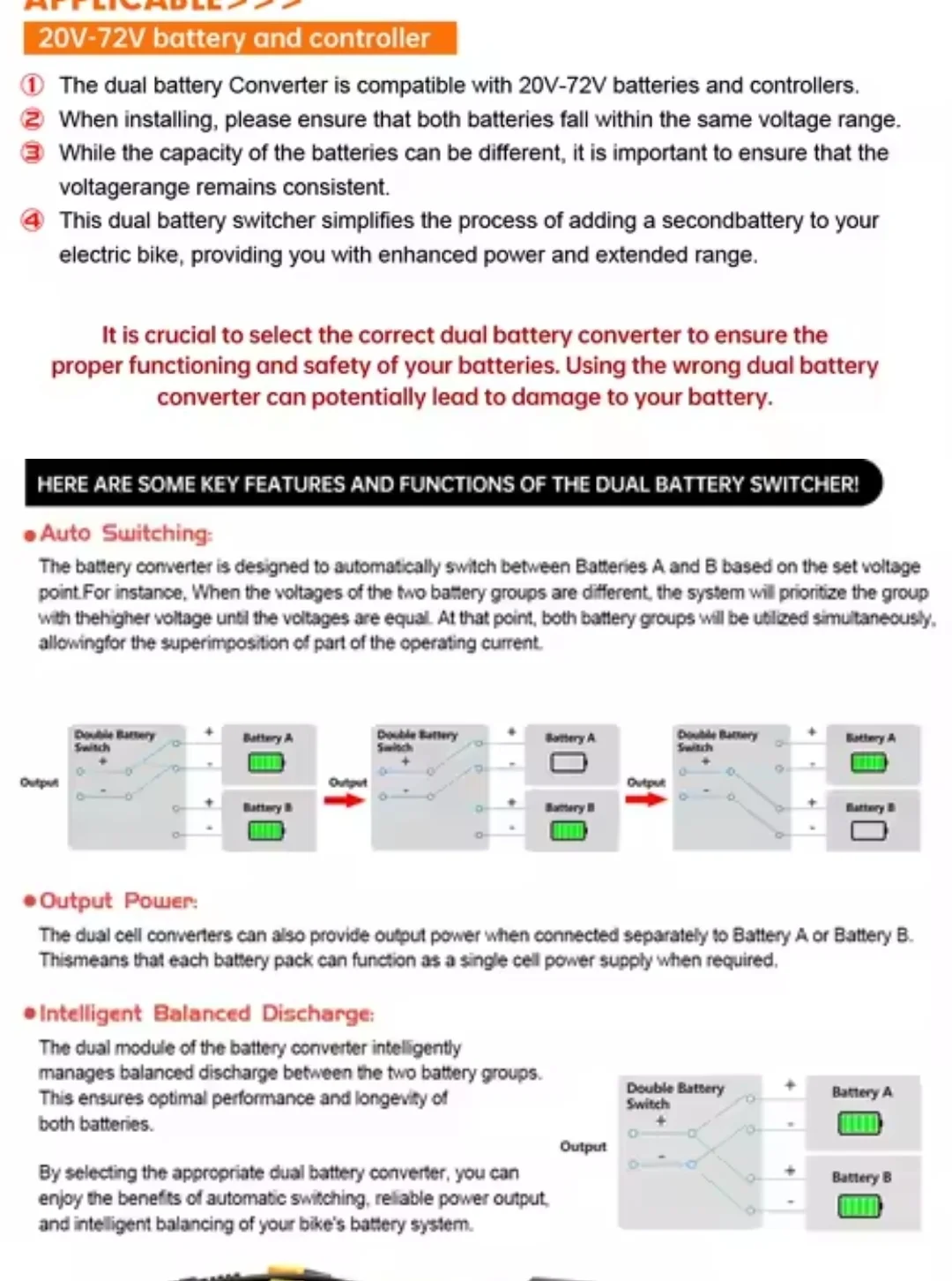

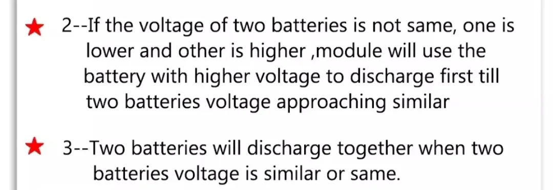

Möglicherweise gibt es diese Dinger in unterschiedlichen Bauweisen/Qualitäten, aber wenn man sich die Beschreibungen dazu durchliest, ist eigentlich immer die Rede von 'both batteries must have the same voltage'. Was da genau an Elektronik drin ist weiß man wohl nicht, aber offensichtlich keine Konverter, die die Spannung eines Akkus an die des anderen Akkus angleichen könnten (wäre dann ein etwas teures und großes Kistelchen und hätte wohl auch gewisse elektrische Verluste bei der Wandlung zur Folge).
Damit fällt dann aus, zwei unterschiedlich geladene Akkus zu verbinden.
