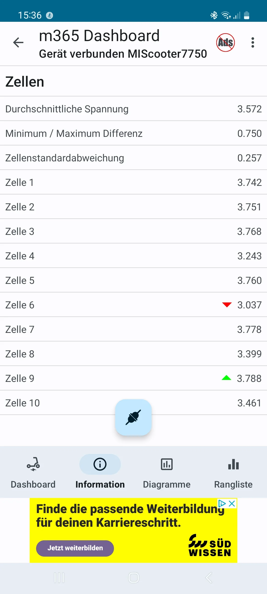

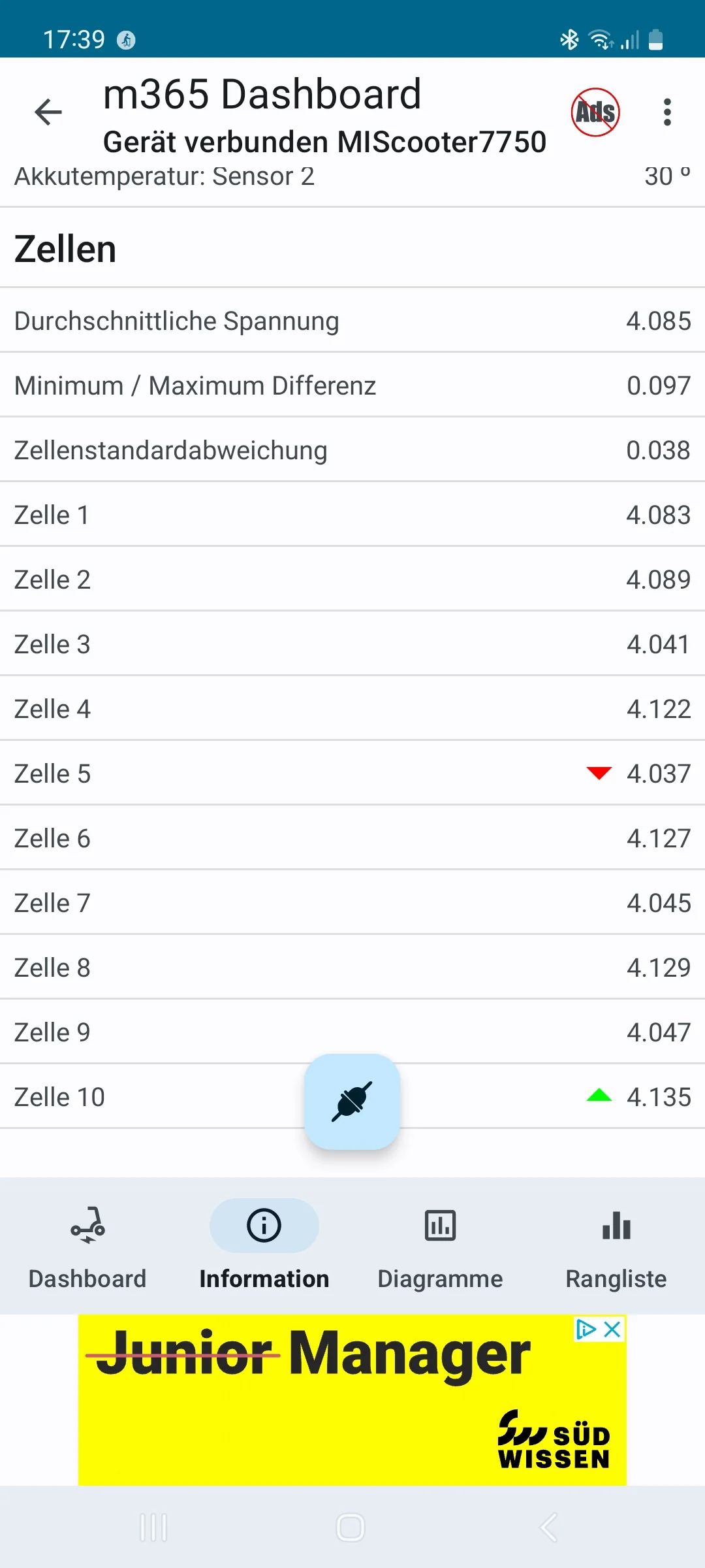

der Scooter fährt gerade noch so 3 km.
Die beigefügten Bilder zeigen den
Ladezustand vor und nach dem Fahren,
Kann man hieran evtl. schon erkennen,
dass der Akku fehlerhaft ist.
Danke für eine kurze Antwort,
der Scooter soll eh nicht mehr repariert werden,
es interessiert mich einfach nur,
weil er neu (Ali) eingebaut wurde.

Naja, Schrott ist relativ! Billige China-Ware trifft es schon deutlich besser, doch so lange das Dingens "lebt", passt ja alles. Warum wurde denn der originale Akku überhaupt ersetzt?
Man kann den Roller ja noch zum Brötchenholen verwenden :)
Der alte Akku war nach ca. 2Wochen ständig leer , unbenutzt:oops:
