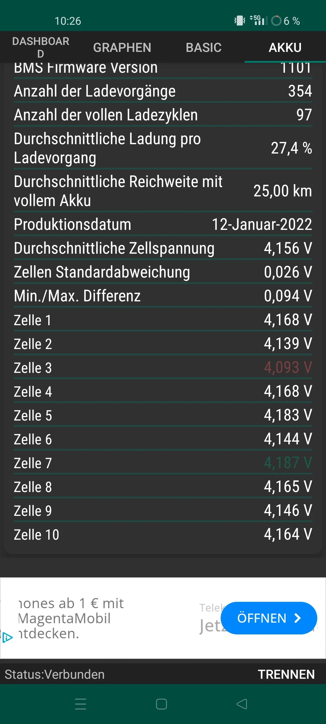

Bin neu in dem Forum. Mein Name ist Randy und ich fahre seit kurzem ein Mi S1 und habe damit ein Problem. Und zwar, wenn ich fahre, dann fängt er nach eins zwei Kilometer an von 20 kmh kurz langsamer zu werden auf so 10 15 kmh und nach paar Sekunden fährt er wieder 20 kmh. Das wiederholt sich dann jede halbe Minute. Dann bin ich mal 4 5 km am Stück gefahren. Da ist mir aufgefallen dass der Akku stark schwank. Von fast voll auf ein Balken, dann wieder 3 Balken, dann zwei. Irgendwann hat's rot geblinkt und der Roller ging aus. Nach einem Neustart stand wieder halb voll da und ich konnte paar Minuten wieder fahren. So ging das auf der ganzen Strecke.
Ich hoffe hier findet sich jemand der was zu dem problem weiß.
Im Anhang habe ich ein Screenshot von den Akkuwerte.
Grüße und danke im voraus

Zelle acht ist da schon "traumatisiert", sieht nicht gut aus für den Akku.
Den Akku würde ich testweise mal voll laden und danach die Screenshots noch mal erstellen.
Dann würde ich den Akku vier weitere Stunden am Ladegerät lassen um die Batteriezellen auszugleichen. Nun noch einmal die Screenshots erstellen und den Akku leerfahren bis der Scooter stehen bleibt um noch einmal bei leerem Akku die Screeshots zu erstellen.

Ja, das hab ich leider befürchtet dass der Akku hin sein könnte. Vollladen über Nacht hat nichts gebracht. Hab jetzt versucht die Zelle mit einem Netzteil zu beleben, was scheinbar funktioniert hat, aber jetzt ist die Zelle 3 abgestürzt.Screenshot_2025-10-03-10-26-17-38_83cf01bd455edc18b320bf3749a2fdd8.webp
Ja, das hab ich leider befürchtet dass der Akku hin sein könnte. Vollladen über Nacht hat nichts gebracht. Hab jetzt versucht die Zelle mit einem Netzteil zu beleben, was scheinbar funktioniert hat, aber jetzt ist die Zelle 3 abgestürzt.Anhang anzeigen 68493
Min/max Differenz von 0,09 ist nicht "abgestürzt". Ein korrektes Bild kann man sich erst machen, wenn man jetzt den Akku leer fährt und dann bei leerem Akku erneut einen Screenshot macht.
PS: Du sprichst von "Zelle ist abgestürzt" - einmal zur Erklärung:
Der 1S hat einen 10S3P Akku, also 10 Blöcke in Reihe (Serie) mit jeweils 3 Zellen (P)arallel, also 30 Zellen insgesamt.
Die App zeigt keine einzelnen Zellen an, sondern die einzelnen Blöcke mit jeweils 3 Zellen.

So, bin jetzt nochmal gefahren und habe mehrere Screenshots gemacht kurz bevor er abbremst und während er abbremst. Die Werte brechen ein, aber bei Zelle 8 ist es extrem. Ich vermute dass der Akku hin ist
