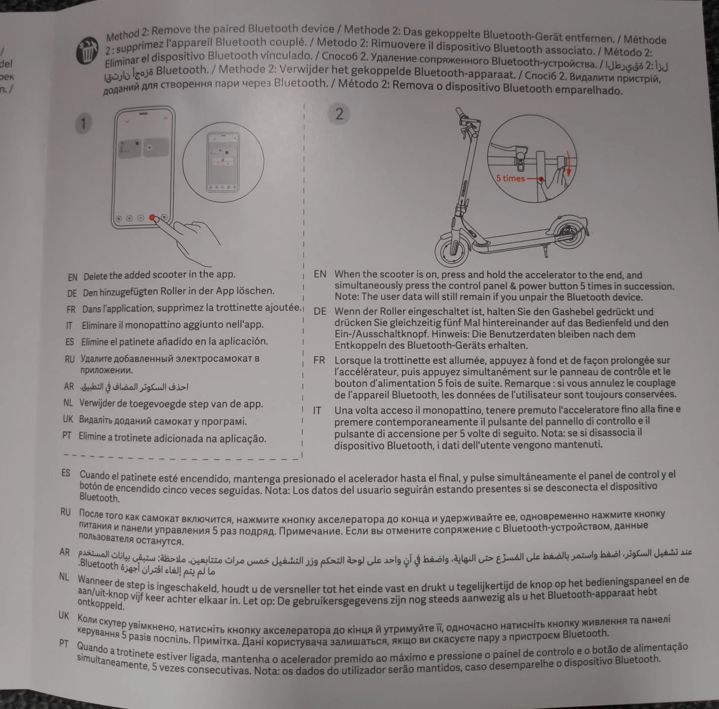

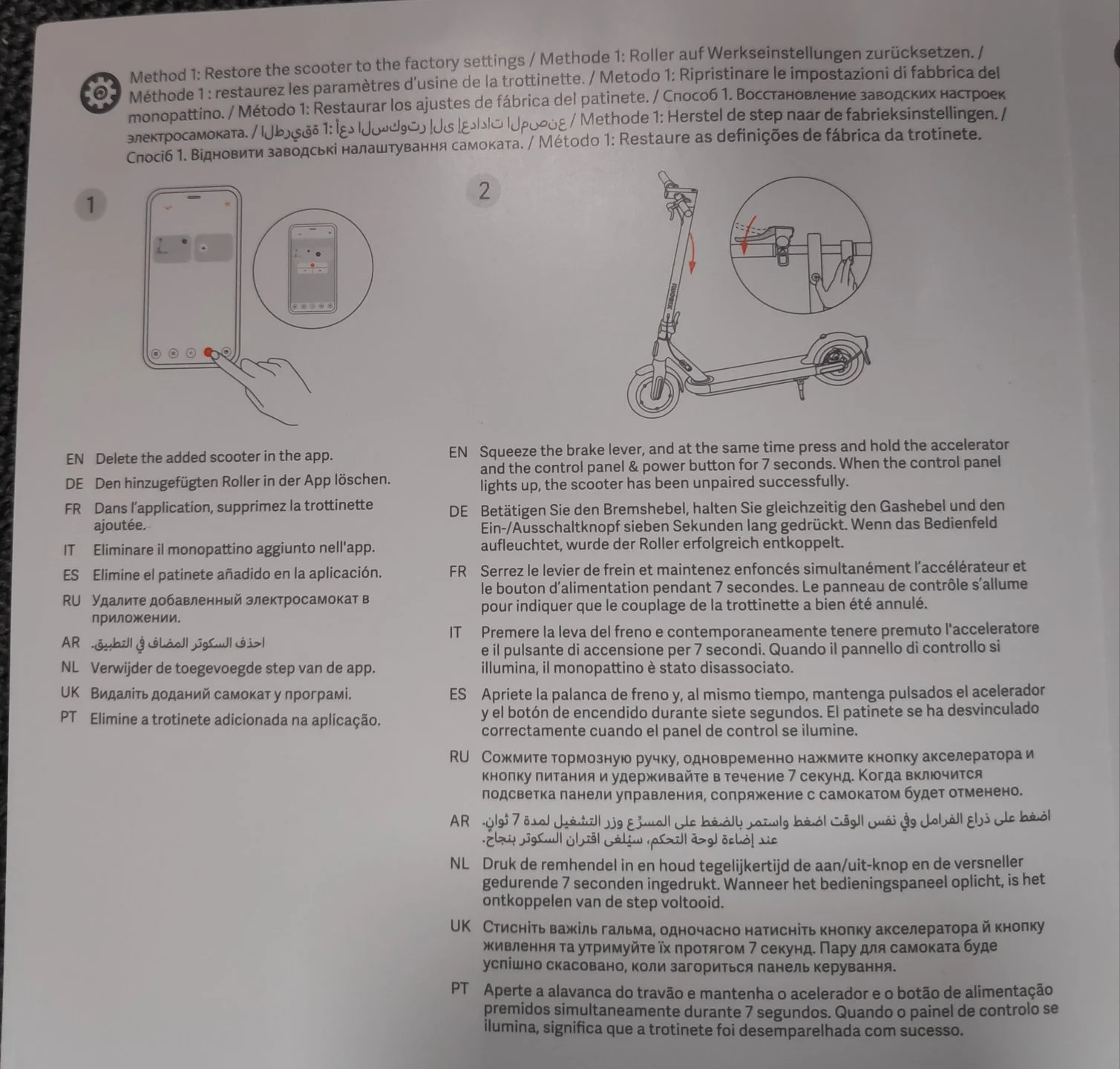

Diese Anleitungsschritte schon durchgeführt?
Also aktiviert ist er ja schon. Probleme mit Handywechsel liest man öfter bei Xiaomi wenn Scooter vorher nicht deaktiviert werden konnte. Du kannst probieren über Wechsel auf Russland und wieder zurück. Wenn es nicht funktioniert dann bleibt dir nur direkt Xiaomi Support zu kontaktieren
