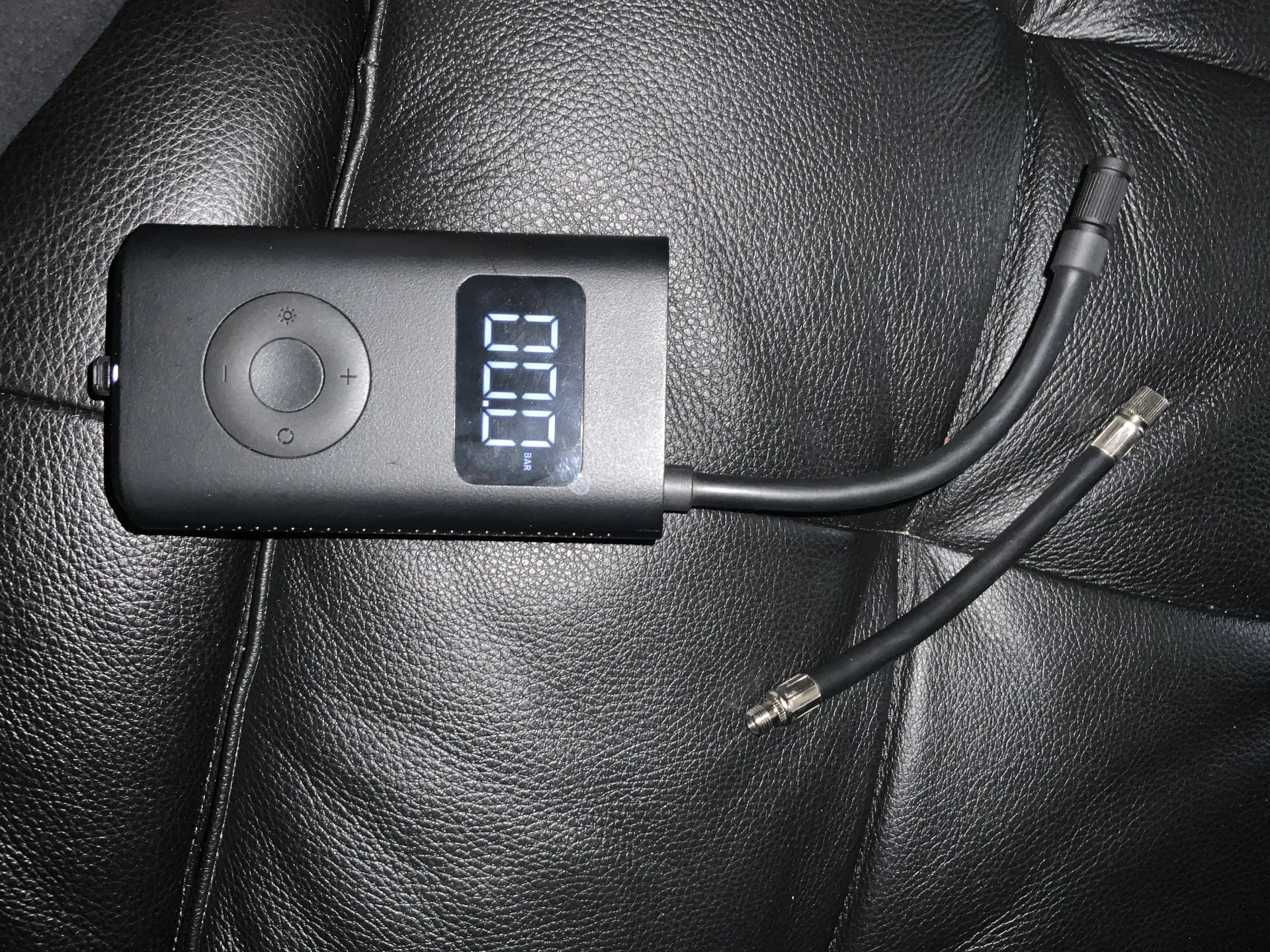

Die angesprochene Pumpe hat nen kleinen Rüssel dran, ca 10 cm und ich weis es vom G30, da ist eine Verlängerung dabei (liegt daneben), dass ist immer besser als an dem Ventil rumzuzerren/Knicken. Tankstelle wird mit starren Luftspender Düsen schon mal schwer.

Die Xiaomi Pumpe ist perfekt um direkt an die Ventile zu gehen. Die Verlängerung lag auch meinem 1S dabei, in der gleichen Schachtel wo der Imbus für den Lenker drin war.

Ok die Verlängerung ist für den Ventil ist bei mir leider nicht dabei, obwohl ich noch die Box, wo der Imbus drinne ist sogelassen habe, wie am ersten Tag...egal Brauch ich dennoch die Verlängerung?

Den Kompressor von Xiaomi habe ich jetzt seit einigen Tagen und finde den einfach nur toll:
- Ich benötige nun keinerlei Verlängerung mehr
- Die Druckanzeige stimmt exakt mit meinem Reifendruckprüfer von Schwalbe überein
- Laut ist er auch nicht
