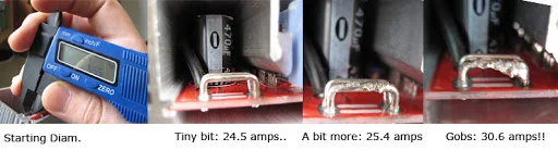

Theoretisch ist das fast mit jedem Scooter möglich, sofern dieser solch eine Art Controller verbaut hat. Manche Controller haben noch "Klammern" als Widerstände, dort kann man mit Lötzinn bzw. einer Brücke, z.B. einem Kabel den Durchschnitt vergrößern und somit den Gesamtwiderstand verringern. Das ist aber eine schwierigere Methode und mit viel Probieren und Testen verbunden, da man den Widerstand nur sehr schwer exakt bestimmen kann.
