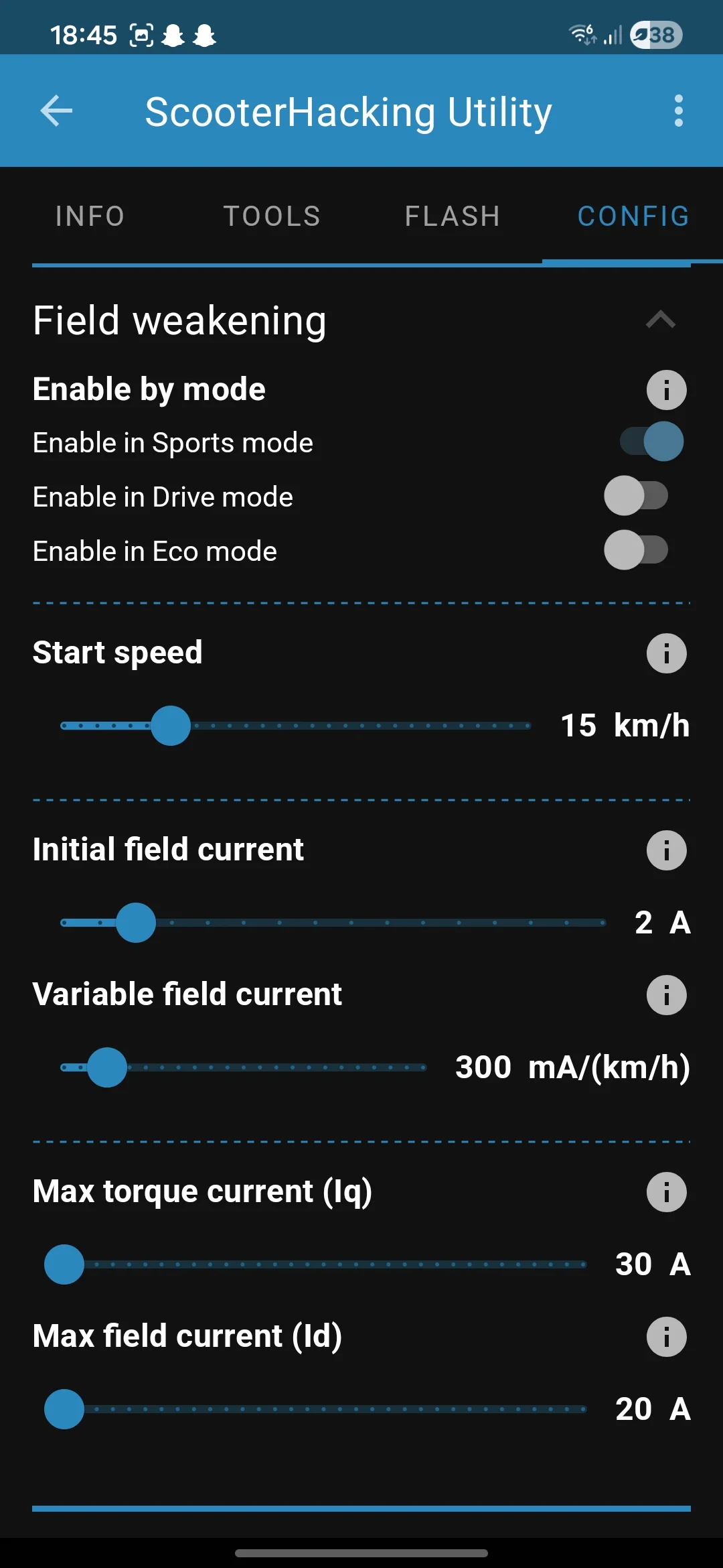

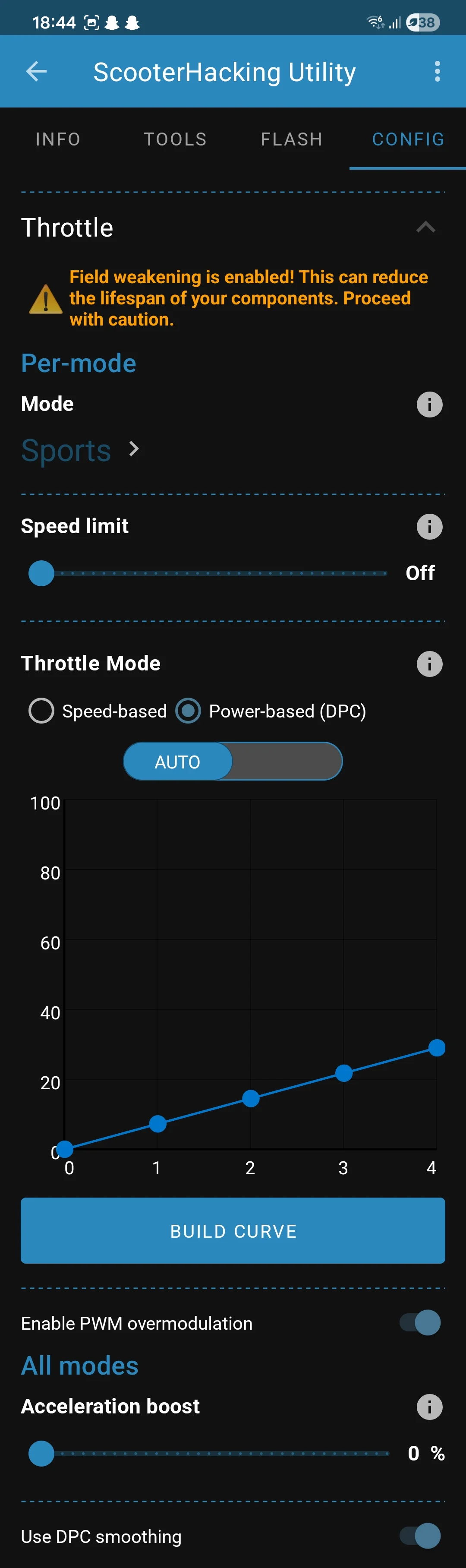

Moin, habe in Shu glaube 29A normal bei throttle eingestellt, aber teilweise hab ich unten Rum nur 4-500 Watt, geht erst hoch wenn field weakening anspringt. Wie muss ich die Einstellungen ändern damit er anfangs mehr Power hat? (Mir ist bewusst dass die Einstellungen Stand jetzt zurückhaltend sind) Einstellungen und Beschleunigung folgen. Vielen dank

Ne Anleitung gibt's hier:https://github.com/lekrsu/shfw-walkthrough/blob/main/README.md
Der Rest ist rantasten, erhöhen und Motortemperatur checken.
