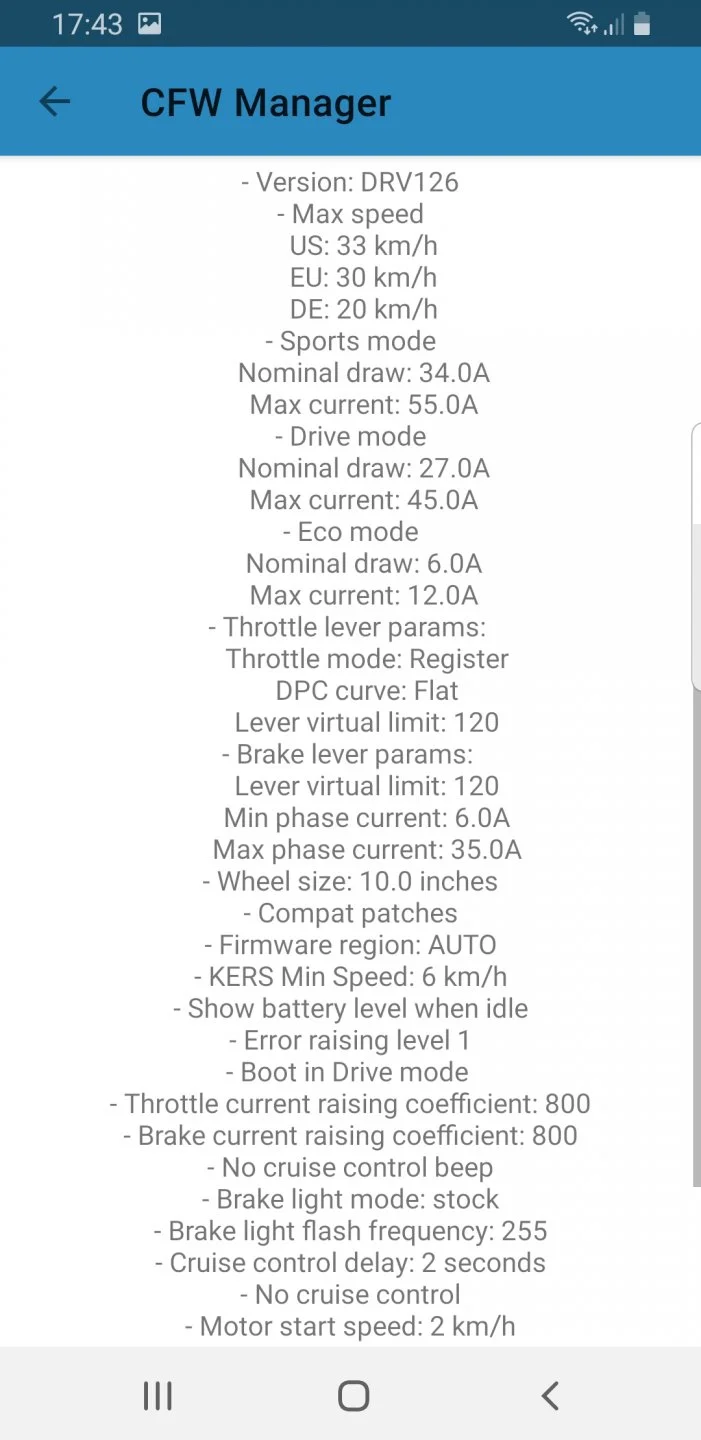

ich habe heute mal den Wert von 800 auf 1000 gestellt, aber der Roller beschleunigt viel langsamer als vorher, ich dachte je höher die Zahl umso stÀrker beschleunigt er.
Wo ist da mein Fehler, grad bei steilen Berge schaffe ich 20 bis 23 khm, mit 1000 unter 20

Den DPC Modus wurde von mir in der App aktiviert, das er ohne diesen gemĂŒtlich ist, ist mir bewusst

Dann stell mal auf quadratic , Wenn du an der Leistungsschraube drehst, verĂ€nderst du mit DPC auch die Entfaltung dessen, daher schaffst du ein großes oder kleines Tor, wo du versuchst die Ampere durchzuquetschen. Daher kommst du in gewissen Momenten an Grenzen bevor du genug Drehmoment hast, dein Berg hochzukommen.
Ampere - Kraft | Volt - VMax !
Ist bei mir leider auch so. Je höher ich mit dem Wert gehe, desto TrĂ€ger wird mein Anzug. Leider bin ich noch nicht dahin gekommen woran es liegen kann. Fahre auch DPC - Quadratic mit 32a und aktuell 1500co und das Ding zieht keine Wurst vom Teller đŸ€”
Irgendwie hab ich das GefĂŒhl, das mit jeder Änderung an der Firmware die Leistung verloren geht. Hab noch eine alte Firmware mit 28a und Quadratic vom November 2020 und die rennt und zieht schon durch...

Vermutung: Mit DPC wird ja die Leistungsaufnahme "gesteuert". D.h. je nach Gashebel Position stellst du die Ziel-Ampere ein. Evtl. gibts da dann einen Widerspruch zum Current Raise Coeffizient?
WĂ€re eine Möglichkeit. Aber darĂŒber kann man leider nur spekulieren wenn man die ZusammenhĂ€nge der Parameter nicht genau kennt.
Aber nach der Beschreibung sollte das ja passen. Ich fahre DPC 32a (100%) und mit dem Coeffizient regele ich die Schritte dazwischen. Das ist ja wie in der Beispiel Rechnung in der Beschreibung.

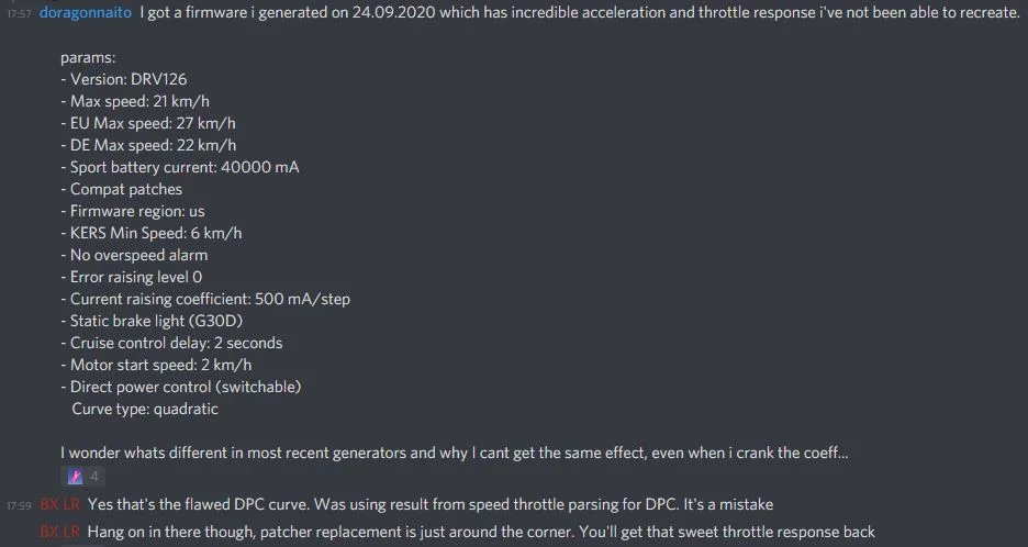

Hmm, ich habe heute auf 700 von 950 geschraubt, weil es mir zu viel war. Nutze aber die 156b, die mal probiert ? In deinem Beispiel ist glaube nur die 126 zu sehen.
Nein die 156 hab ich noch nicht probiert. Ich bin gerade etwas zögerlich was den Konfigurator anbelangt. "Never change a running system". Ich fahr jetzt erst mal mit meiner CFW aus Februar weiter. Da das Problem ja bekannt ist, heißt es abwarten...

Sorry 154b meinte ich, gerade erst gesehen. 156 ist das bms gewesen. Oster- Eierlikör ist schuld.

Ähm eigentlich erklĂ€rt doch der TE schon im Start Post selbst warum sein Roller plötzlich weniger zieht wenn er den Wert erhöht statt ihn zu senken, so dass weniger Schritte bis zu seinem MAX Ampere Wert dazwischen liegen die beim Beschleunigen abgearbeitet werden mĂŒssen. Oder liege ich falsch? Und wenn ich richtig liege warum weist niemand den TE darauf hin das er den Wert senken und nicht erhöhen muss?
der Current Raising Coefficient erhöht in Schritten. Je höher der Wert, desto weniger Schritte sind notwendig, um die maximale Beschleunigung zu erhalten. In anderen Worten, alles wie gehabt, höher heißt schnellere Beschleunigung.
