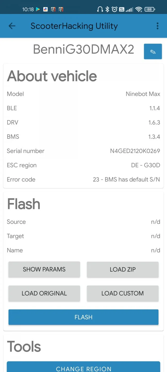

Der Fehlercode 23 sollte nichts mit Deiner CFW zu tun haben, denn dabei geht's wohl um ein Problem mit dem BMS bzw. der Seriennummer des Akkus.
Welche BMS-Version ist denn geflasht?

Hier ein Screenshot der Daten.
Vielleicht hilft das ja bei der Fehlersuche.
