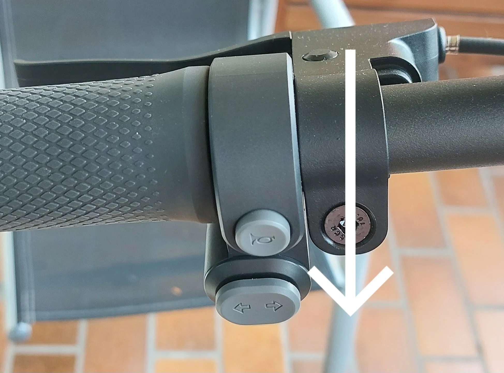

Ich habe recht große Hände und der Blinker und die Hupe lassen sich "schwer" mit dem linken Daumen betätigen.
Ich habe deswegen mal die Blinkeraufnahme verstellt. Leider scheint es innen eine Führung in dem Langloch der Lenkstange zu geben. Vielleicht kann das Jemand bestätigen, der den Lenker schon auseinander gebaut hat.
Zumindest ~5mm oder so kann man aber rausholen.
Dazu die gezeigte Schraube lösen und die Aufnahme soweit es geht in gewünschte Position drücken. So nutzt man zumindest das Spiel des Langloches und der Aufnahme aus.
Die Schraube anschließend handfest festschrauben, da Plastik.
