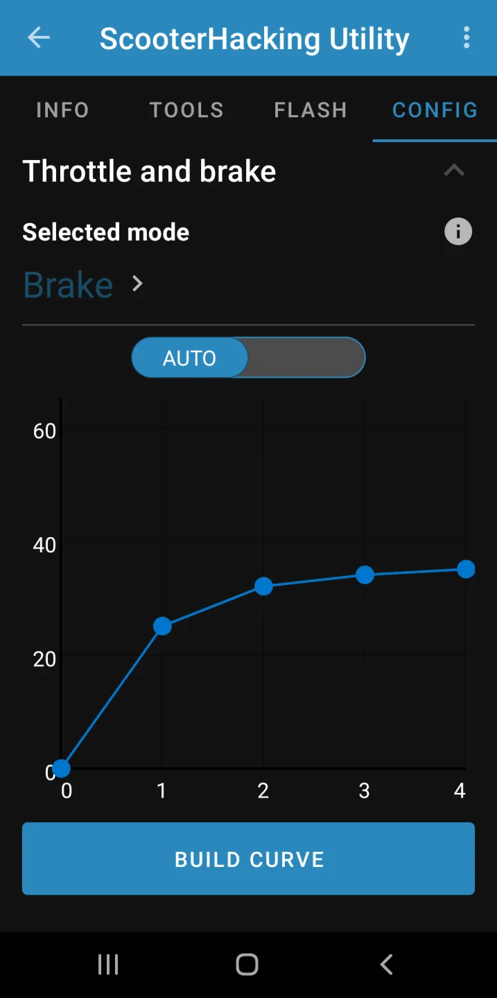

Du kannst die Eigenschaften nur in der SHFW anpassen. Standardmäßig gibt das die Hersteller-Software so nicht her. Dort kann man lediglich die KERS-Geschichten geringfügig beeinflussen. Die SHFW funktioniert aber nicht mehr, wenn du sämtliche Ninebot-Updates bis zum Ende durchgeführt hast.
Diese verhindern in der Regel die Verwendung anderer ScooterHacking-Apps.
Funktioniert nicht mehr mit DRV2.7.5!

Hier mal eine Beispielkurve meines E45D.
Eine gefühlt stärkere Bremswirkung erzielst du, indem du die Kurve bei Pos.1 direkt stark ansteigen lässt (in meinem Fall 25A).
Wahrscheinlich hast du bei dir eine sehr flach (Flat) ansteigende Kurve hinterlegt.
Könnte ich das auch so bei meinem 1S einstellen,oder ist das von den "Ampere" zu viel des guten?
