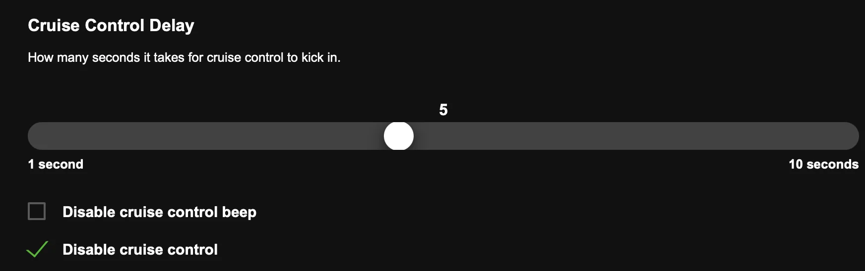

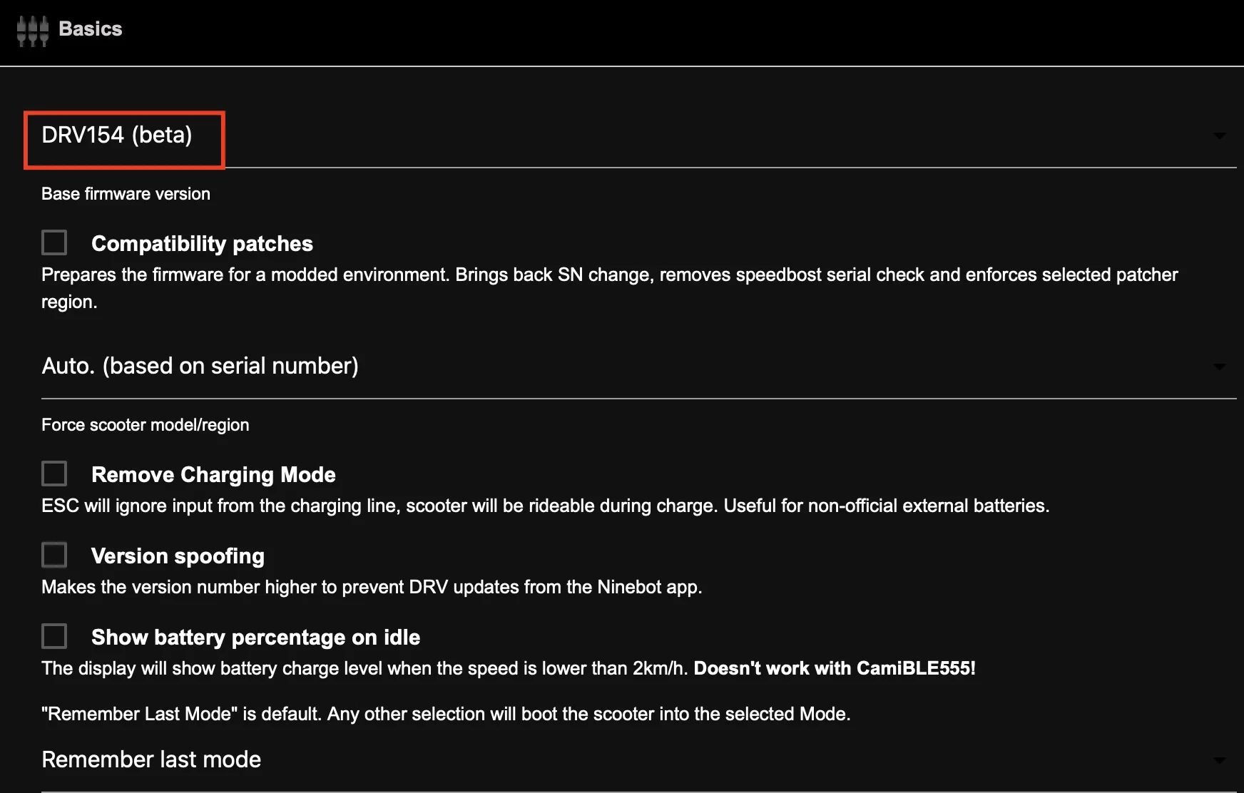

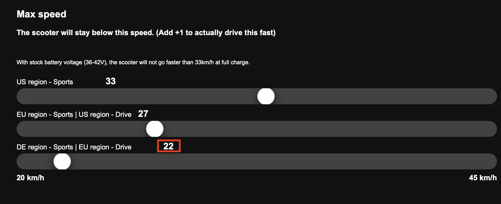

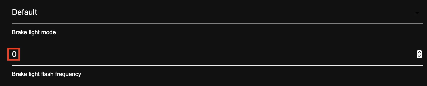

Über SHU habe ich nur die Firmware auf v1.5.4 umgestellt, Version Spoofing und Compatibility Patches abgewählt, Cruise Control deaktiviert und das Bremslicht ausgeschaltet. Max Speed ist ja für DE schon auf 22 km/h gesetzt. Sieht in der App und beim SHU nach einer "normalen" v1.5.4 aus. In der App wird mir natürlich ein Update angeboten.
