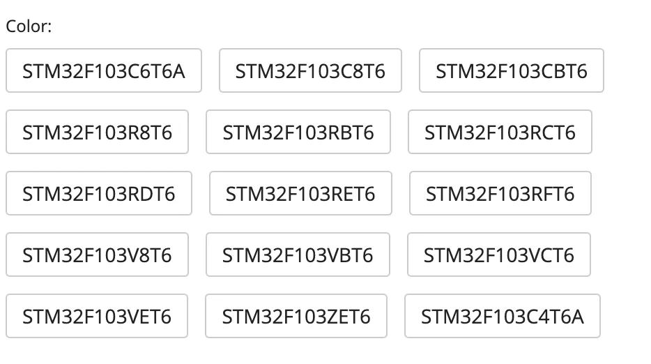

Erstmal vielen Dank für die super Arbeit! Leider bin ich mir nicht ganz im klaren, welchen STM32 Mikrocontroller ich einbauen soll, da es auf AliExpress so viele gibt. (siehe Bild)
Könntet ihr mir sagen, welchen Controller ich auswählen soll?
Wie immer vielen Dank im Vorraus und viele Grüße

Siehe oben :

Hier mal die selbe Antwort in besser lesbarer Ausführung...
(Grafik anklicken für eine vergrößerte Darstellung)
STM32 das Original -Nur echt mit 48 (Pins) Beinchen... :LOL:
