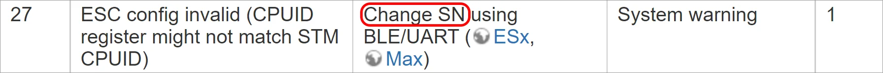

Fehlercode 27 nach dem Flashen über ST Link ist ja "normal". Steht auch im Tutorial.
Der Controller hat schlicht keine gültige Seriennummer. Einfach eine gültige Nummer reinflashen über das SHU und alles ist gut.

Ich hatte dir doch deshalb den Link zu den Fehlercodes gepostet. Hättest du den Link mal angeklickt und dort den Lösungsansatz verfolgt, wärst du auch ohne Hinweis von Der Dirk Der Dirk schlauer gewesen. Ohne Grund habe ich beide Dinge bestimmt nicht verlinkt! Error27.png
Im Tutorial steht nun auch 27 anstatt 35. Ein Flüchtigkeitsfehler bei der Erstellung. Sorry!
