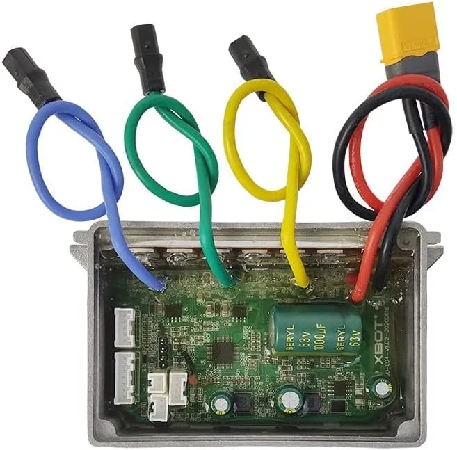

Hab den Controller V.1.1 (schwarzes Gehäuse) getauscht.... Controller graues Gehäuse gekauft und alles Fachgerecht angeschlossen und Stecker Motor umgelötet.... puh 💦 jetzt versuche ich gerade die Firmware zu downgraden. BLE Treiber funktionierte problemlos... Leider bekomme ich jedoch den DRV Treiber nicht von Version STM 32F / 2.4.5 downgegraded 😞
Bekomme immer die Fehlermeldung (update failed! Max retries....)

DRV 2.4.5? Das ist aber keine offizielle Firmware. Klingt nach Clone Controller also vermutlich nicht flashbar. Wozu denn der Tausch? Der schwarze Controller wäre mit viel weniger Aufwand als das ganze Vorhaben hier zu flashen gewesen
Dachte der schwarze Blockiert Tuningvorhaben auf 30km/h deshalb hatte ich mir den silbernen hier geholt:
Zudem ist komisch, daß dieser bereits mit einem anderen Kono verbunden ist. Ich diesen anschreiben soll aber die letzten 3 Stellen der Mail nicht lesen kann 🤔
Dachte der schwarze Blockiert Tuningvorhaben auf 30km/h deshalb hatte ich mir den silbernen hier geholt: Anhang anzeigen 52346
Ja der XBOT Controller. Ist kein Originalteil und lässt sich nicht flashen. Wahrscheinlich mit zufälliger Seriennummer drauf die eben zu diesem Konto gehört. Den schwarzen Controller kann man genauso tunen wie den silbernen auch
