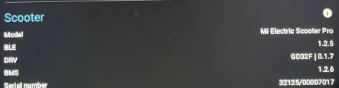

Können die BLE und DRV Versionen nicht auch ein Grund sein ?
Ja es ist die DRV. Geh auf Flash -> Attempt DRV DowngradeKönnen die BLE und DRV Versionen nicht auch ein Grund sein ?

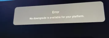

Jetzt steht da folgendesJa es ist die DRV. Geh auf Flash -> Attempt DRV Downgrade
Nope, nicht nötig bei BLE 125. Attempt downgrade funktioniert nicht wegen der jetzigen Einordnung als Pro (durch das Cloneboard) - soweit war das schon richtigVermutlich da es denkt du hättest einen Mi Pro (dank Dashboardtausch). Downgrade dein original-Dashboard einfach

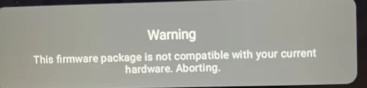

Wenn ich DRV 016 versuche zu flashen steht da dasNope, nicht nötig bei BLE 125. Attempt downgrade funktioniert nicht wegen der jetzigen Einordnung als Pro (durch das Cloneboard) - soweit war das schon richtig.
Abhilfe/Lösung: die DRV 016 separat runterladen und flashen:
Korrekt, weil SHU immer noch denkt, du hast einen Pro und keinen Mi3, wegen dem Clone Dashboard halt. Hättest das originale mit MiDu-Flasher einfach gedowngraded, wäre alles einfacher für dich.Wenn ich DRV 016 versuche zu flashen steht da das
