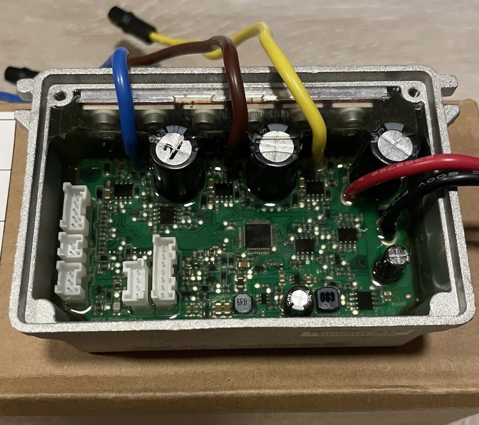

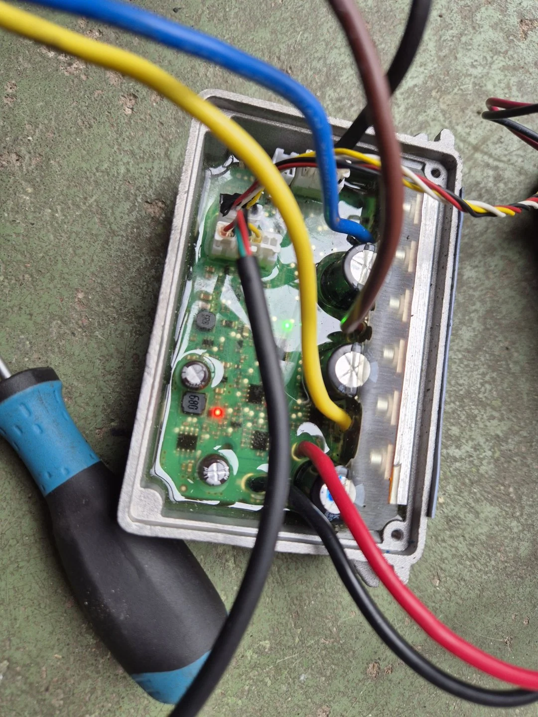

Der scheinbar "defekter" Controller:

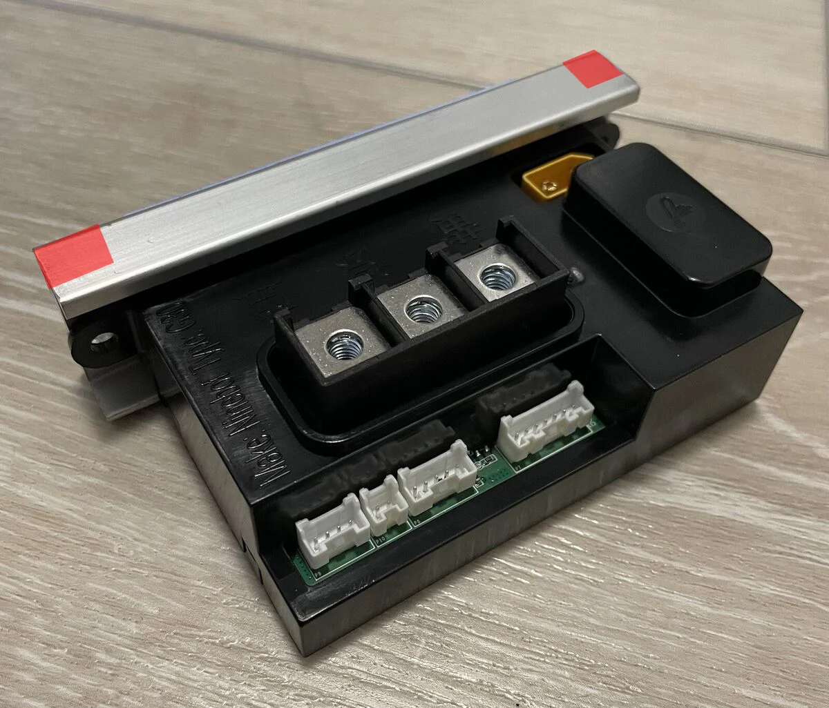

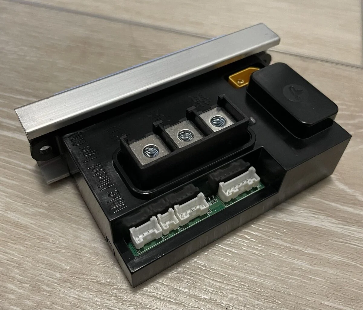

Mein Ersatz-Controller:
Die Punkte der Befestigung/Verschraubung sind identisch, allerdings nicht die Breite der Auflagefläche im Rahmen.
Mein Ersatz-Controller hatte somit erstmal keinerlei Flächenkontakt vom Kühlkörper zum Rahmen und saß zu hoch im Rahmen.
Ich habe dann einfach die Höhendifferenz gemessen und den Bereich an der Verschraubung ausgearbeitet.
Somit rutschte der Controller etwas herunter und passt jetzt auch sauber in den Rahmen, mit sauberen Kontakt zu diesem.
Das was rot makiert ist, wurde abgetragen/ausgearbeitet damit der Controller in den Rahmen passt.

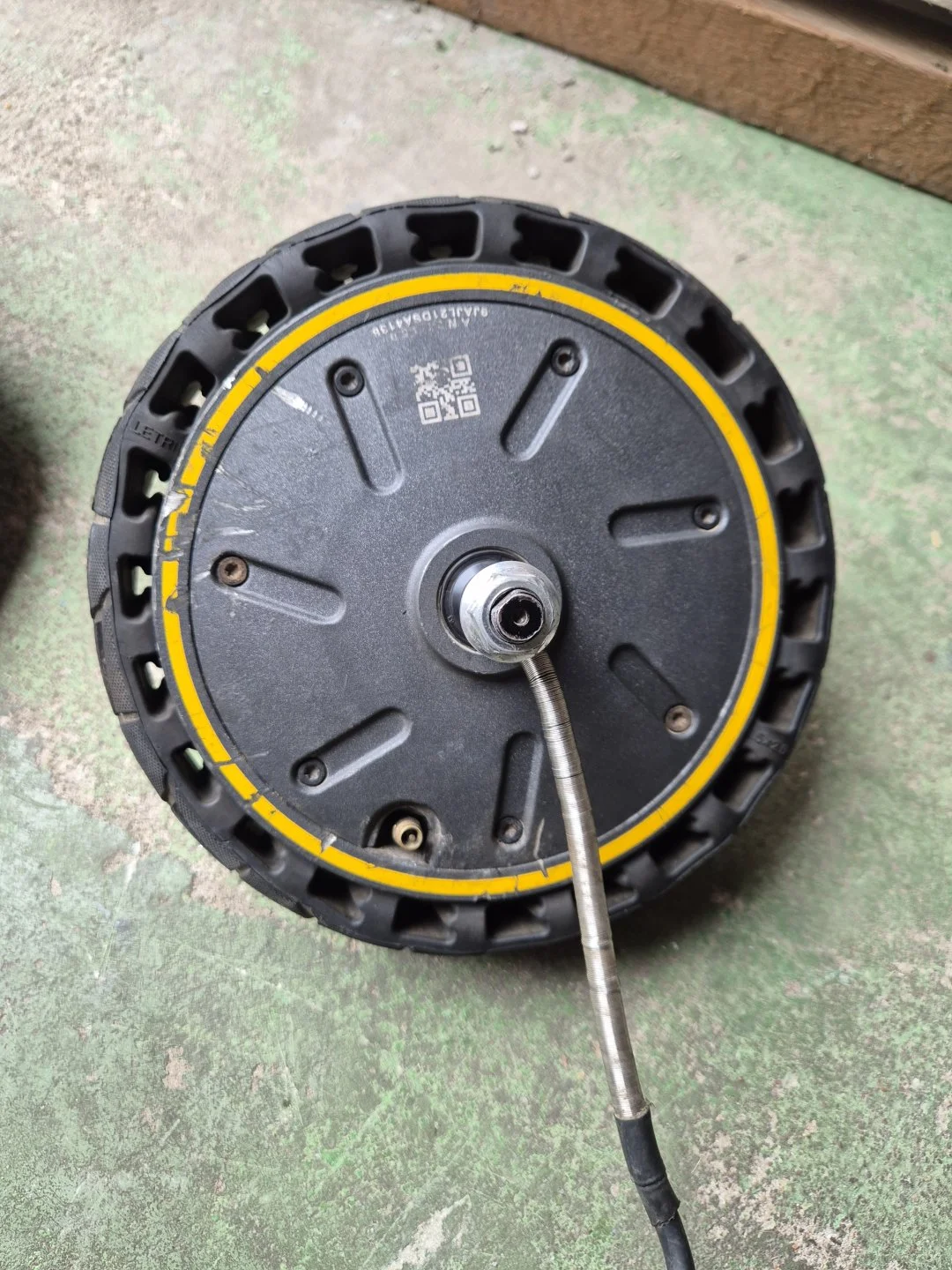

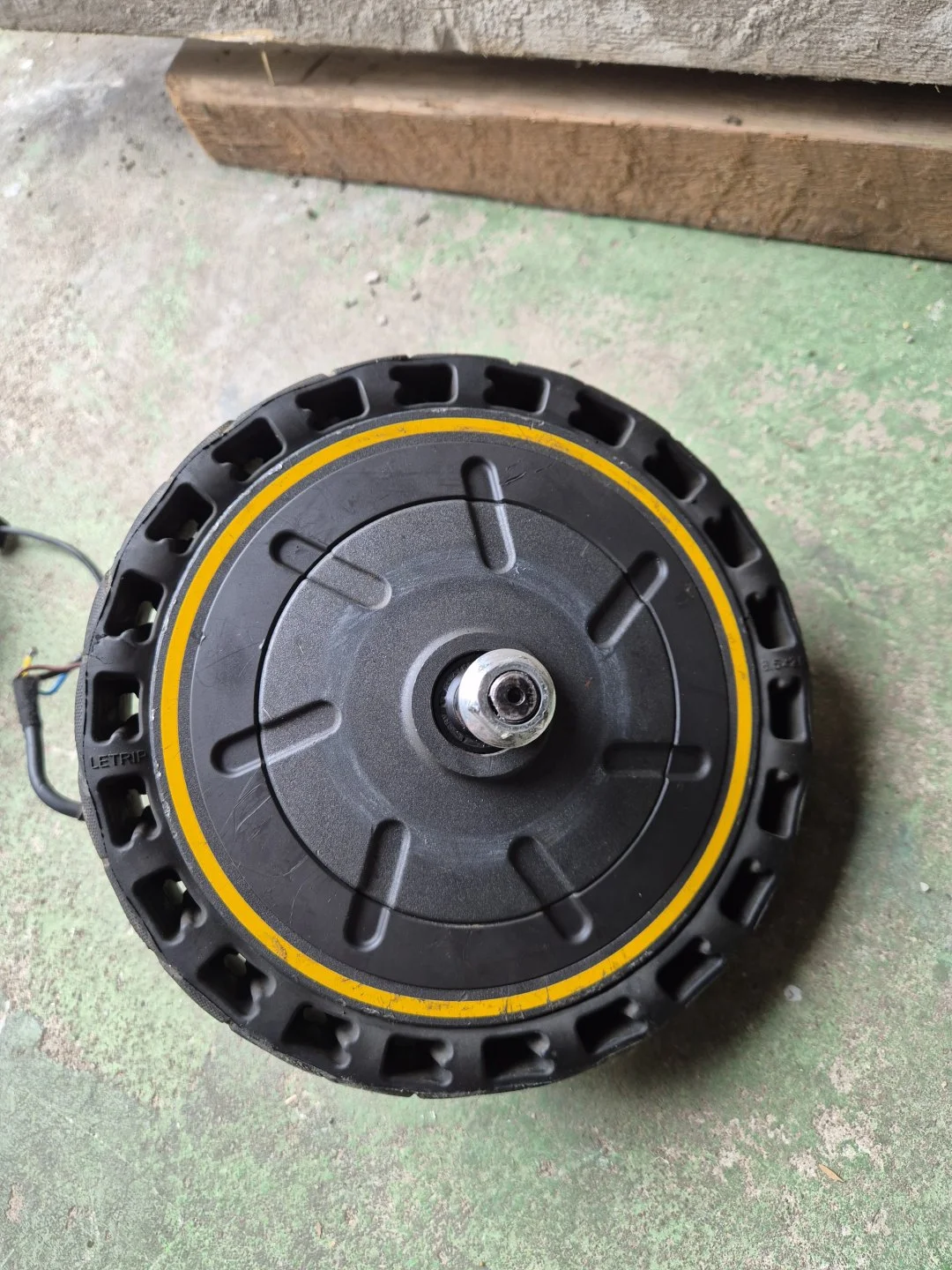

Im Nachgang habe ich dann mal den starken, "defekten" Motor zerlegt, da sich dieser sehr schwer drehen ließ.
Allerdings konnte ich hier weder eine Beschädigung sehen, noch messen. Also den Motor erstmal wieder zusammen gebaut und dieser lässt sich jetzt auch wieder butterweich drehen.
Ich habe dann nochmal die ganzen alten, scheinbar "defekten" Bauteile zusammen gesteckt und siehe da, es gab plötzlich Signal!

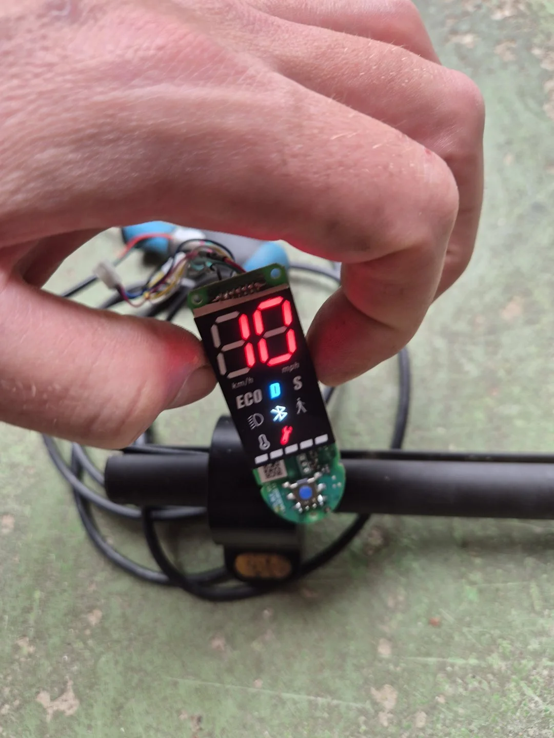

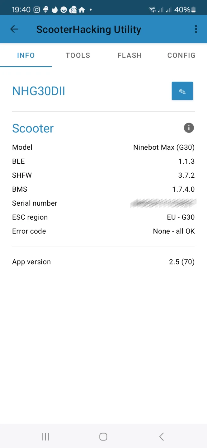

Das Dashboard ließ sich plötzlich einschalten und ich konnte mich darauf verbinden.
Habe die Einstellungen dann erstmal zurückgesetzt.

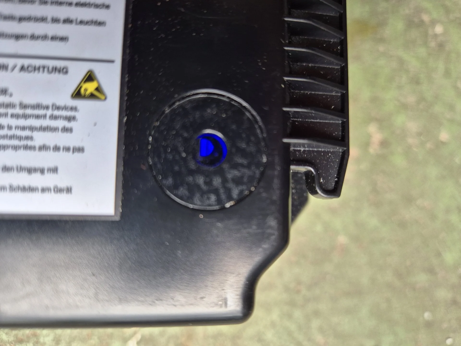

Der Controller und der Akku blinken, also da scheint erstmal auch irgendwas zu funktionieren.
Wie man sehen kann, werden auch keine Fehler oder Störungen angezeigt.
Scheinbar also erstmal alles gut.

Wieso sind die Controller so unterschiedlich bzw. haben andere Kabelquerschnitte!? Der "defekte" Controller ist wesentlich dicker in der Kabelausführung, genau wie der stärkere Motor.

Ich habe jetzt nochmal getestet und bin zu einem ernüchternen Ergebnis gekommen. Ich komme aktuell nicht weiter..
Die Elektronik zeigt plötzlich den Fehler 10 an und ich komme via Bluetooth auch nicht mehr auf den Scooter drauf.
Wieso er das jetzt macht ist mir nicht ganz klar.. gestern klappte das alles noch problemlos.
Kabel und Stecker wurde getrennt und kontrolliert.. alles korrekt verkabelt und zumindest sichtbar ist das nichts kaputt.
Controller leuchtet ebenfalls.. grün und rot.
Der Akku leuchtet blau. Sollte normal sein..
Der Motor ließ sich gerade auch schon wieder relativ schwer drehen?!
Nachdem aber alles verbunden war und Strom drauf war, ließ er sich wieder sehr leicht drehen???
Dies ist der besagte Motor und dieser müsste meiner Auffassung nach auch original sein.

Fehler 10 steht für kommunikationsproblem zwichen Dashboard und Controller. Kann sein das Dashboard, Controller oder verkabelung zwischen den beiden defekt ist, ein Softwre problem kann es auch verursachen meist richtung Controller.
Bei Schwarzem Controller wird auch Gelb, Braun und Blau angeschlössen von Akku anschüss aus. Unterschied gibt es schon zwischen den beiden Controller da der 2 varinten von Motor antreiben kann. Das wird dann Softwareversion abhängig dirch SN vorgegeben.
Motor dreht schwer nur wenn Phasen kurzgeschlössen sindn, auch ohne strom. Wenn du bei nicht angeschlössenem Motor 2 Phasenkabel zusammen machst dreht der schwer. Genau so wenn Controlle defekt ist und mindestens 2 Phasen zusammenschließt
Welcher der beiden Controller kann 2 Varianten antreiben? Ich vermute der neuere, mit den Kabelschuh-Anschlüssen??

Ja genau, der Schwarze, aber du hast ja die "alte" version von dem Motor.
