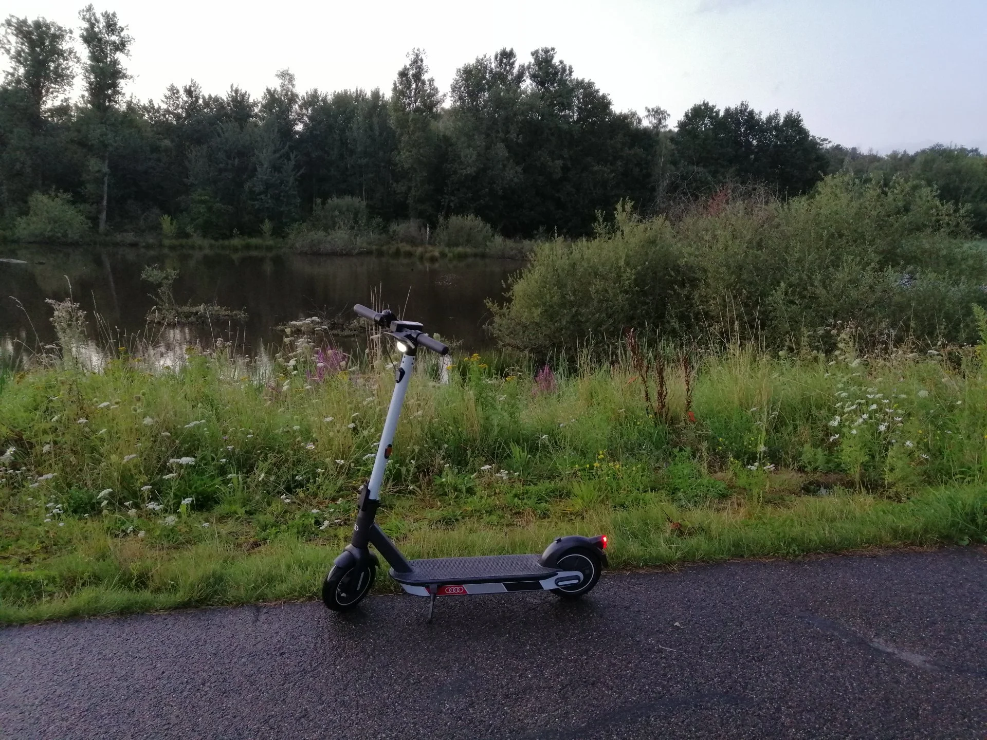

Bei der Fragestellung bringt das natürlich nix, aber hier gerne ein Bild von gerade.
