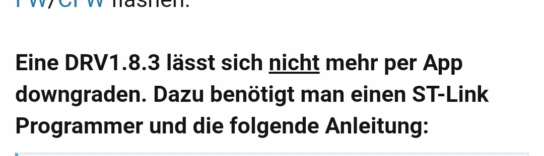

Hallo, Ich bin seit paar tagen ein stolzer ninebot Besitzer ich hatte davor ein xaomi mi 1s den hatte ich bis zu 45 Kmh geflasht ich flashe schon etwas länger nicht nur für mich. Ich hab mir jetzt Vor paar tagen den Ninebot Max G30D Geholt 1 Gen. Baujahr 2019 der vorbesitzer hat das Update von 1.7.3 gemacht sprich ein Flash ist nicht mehr möglich ich versuche jetzt schon seit 2 tagen den Roller downzugraden nichts klappt handy und roller jedes mal neu gestartet und richtige reihenfolge jedes mal beim DRV kommt eine Fehlermeldung namens Data Format Error egal was ich versuche hat jemand tipps?
welche SW Versionen hast Du denn jetzt? Das wäre schon sinnvoll zu wissen!
Du schreibst ja was von DRV 1.7.3 dann siehe hier
Wenn er VON der 1.7.3 ein Update gemacht hat, sollte jetzt die 1.8.3 drauf sein, dafür spricht auch die Fehlermeldung. Dann ist folgendes zu beachten :
