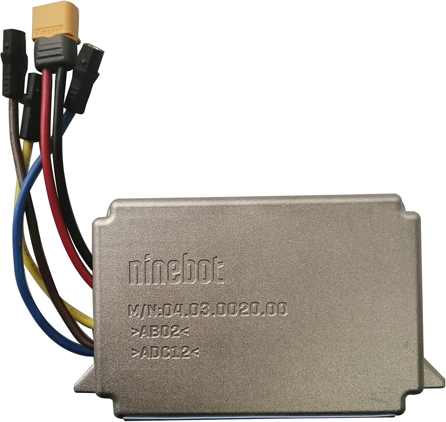

Hallo Freunde der gepflegten Fortbewegung, wie auf Telegram versprochen, hier mal meine "Anleitung", wie man einen G30(D) Controller mit "Fehler 10" wieder heilen kann ohne alles zu zerlegen. Es gibt auf YouTube eine

Es werden entsprechend die Leitungen 5,0V, GND, SWDIO und SWDCLK benutzt.
Die Belegung am G30D Controller ist wie folgt (anklicken zum Vergrößern):
Die Belegung am G30 Controller ist wie folgt (anklicken zum Vergrößern):
Hinweis: Es gibt diverse ST-Link Adapter auf dem Markt. Die Pin-Belegung kann sich von der hier dargestellten Variante unterscheiden!
D.h man steckt die 7-polige Buchsenleiste mit den Leitungen 5V & GND einfach auf den 7-poligen Dashboardstecker und piekst die zwei Stecknadeln durch das Silikon in die Mitte des Lötpads in das Loch, dann sind sie gut geführt.
Hier ist eine 2. Person hilfreich, die das Ganze während des Flashens kurz festhält. Das erledigt hier immer die beste Ehefrau von allen...
Dann kann man das Ganze flashen. Da das im Video (s.o.) schon erklärt ist, gehe ich jetzt hier nicht noch einmal darauf ein.
, die funktioniert. Aus meiner Sicht aber total irre, weil es nicht notwendig ist, die Leiterplatte aus dem Silikon zu pulen, da alle notwendigen Anschlüsse von oben erreichbar sind.Vorab, man kann sich auch einen Controller neu kaufen, günstiger ist das flashen.
