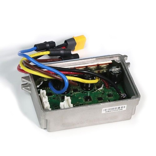

Ich wollte nun diese ESC als Ersatz kaufen:
Ist die kompatibel? und laut dem Verkäufer ist das eine originale ESC inklusiver Flashbaren FW

Viel zu teuer.
Kann dir dein defekten ESC auch reparieren.
Bei Interesse einfach per PN anschreiben. (y)
