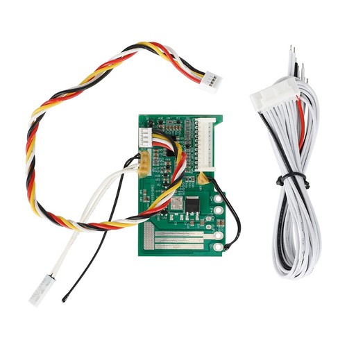

abstecken. Powerknopf paar Sekunden drücken (damit Reststrom weg ist). Dann mal 15 Minuten warten und dann Akku wieder dran. Was macht dann die LED? Wieder rot? Dann Akku oder BMS evtl hinüber
Hatte eben mal alle Stecker abgezogen, (Contoller und Akku), aber blinkt weiter Rot.
Frage:
Wie muss denn die LED auf der BMS Platine blinken, Welche Farbe?
