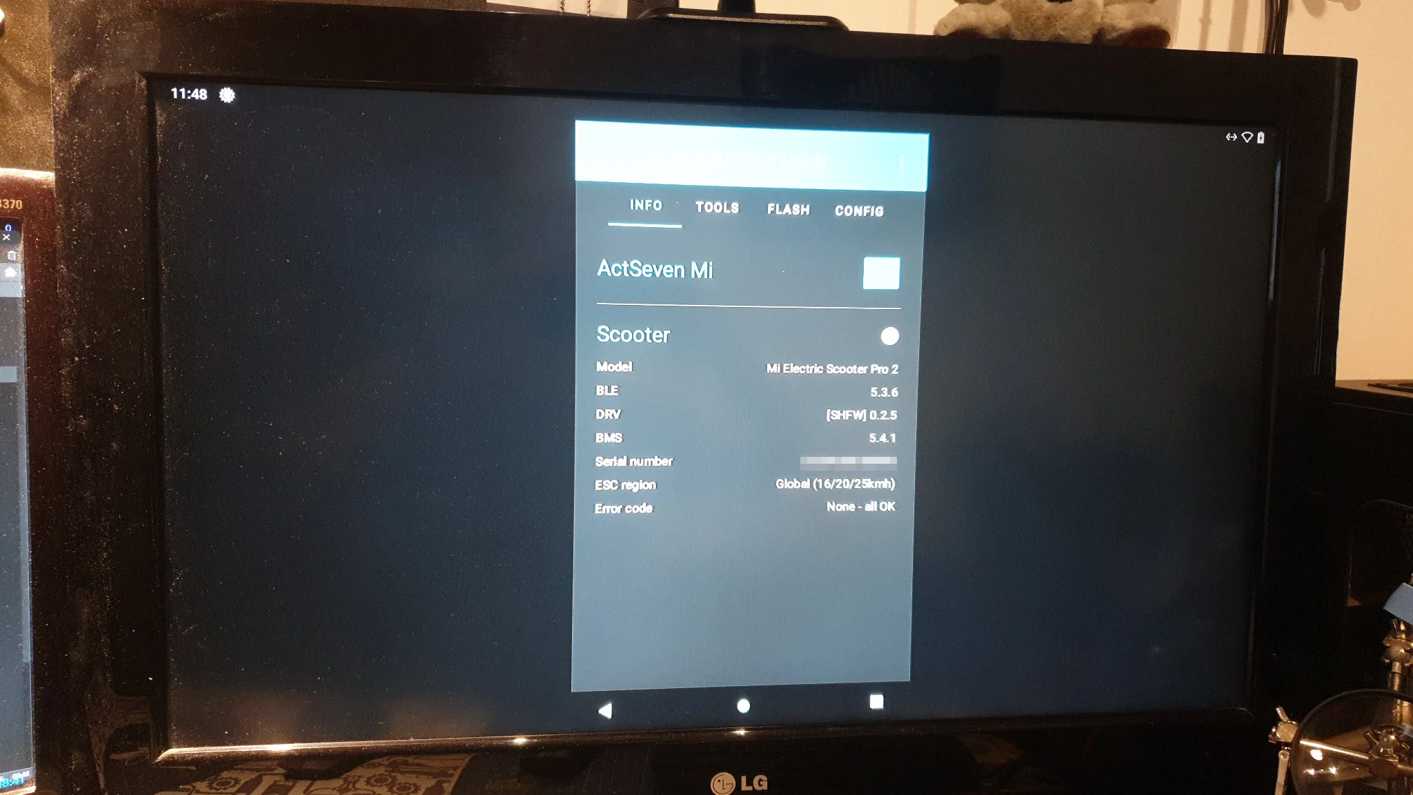

Für Android User wird dieser Beitrag vielleicht nicht so interessant sein.
iOS Usern kann damit günstig eine Möglichkeit geboten werden den Scooter ohne Android Handy zu flashen/downgraden.

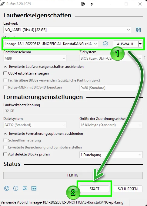

Schiebt die SD Karte in den Kartenleser und stöpselt ihn beim PC/Notebook an (insofern der PC/Notebook den Kartenleser nicht intern verbaut hat.)
Startet Rufus und wählt bei Startart -> Button "AUSWAHL" die "lineage-17.1-20201108-UNOFFICIAL-KonstaKANG-rpi3.img" für den Raspi 3B oder "lineage-18.1-20220512-UNOFFICIAL-KonstaKANG-rpi4.img" für den Raspi 4 und klickt unten auf "START".
Sobald Rufus fertig ist könnt ihr die SD Karte in den Raspberry stecken und das Teil starten.

Jetzt müsst ihr den Chrome Browser (am Raspberry) starten und gebt in der Adressleiste "https://utility.cfw.sh" ein.
Von hier ladet ihr euch die SHU Apk runter und installiert sie (ihr werde darauf hingewiesen das ihr die Installation von unbekannten Quellen erlauben müsst - was ihr auch bestätigt).

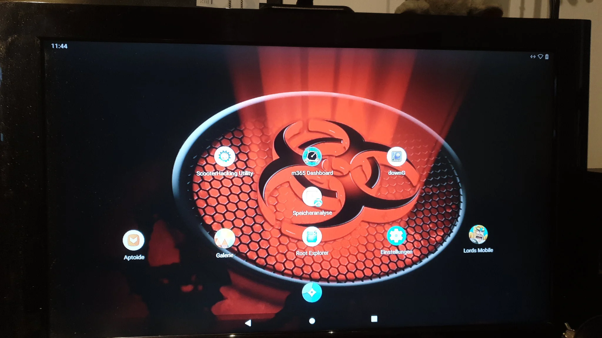

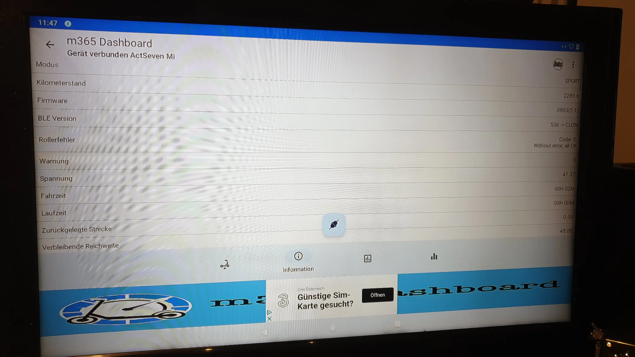

Da bei LineageOs kein Playstore zur Verfügung steht habt ihr 2 Möglichkeiten andere Apps wie (M365-Dashboard, M365 DownG etc...) zu installieren.
1.) Ihr sucht im Chromebrowser nach der "M365 Dashboard.apk" oder "M365 DownG.apk".
2.) Ihr geht im Chromebrowser zu " https://de.aptoide.com" und installiert von dort die Aptoide App.
Dann startet ihr Aptoide und sucht nach der gewünschten App (M365 Dashboard, M265 DownG etc....).
