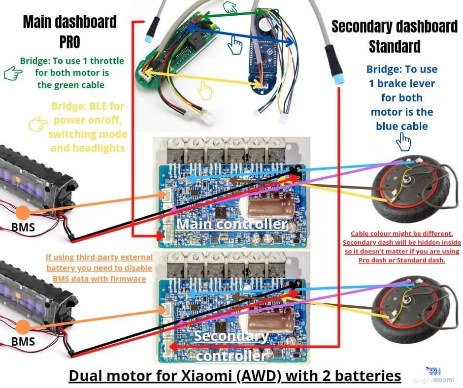

Die Controller können sich nicht gegenseitig ansprechen. So wie ich mir das jetzt vorstelle kannst du höchstens den Gashebel und die E Bremse jeweils mit einem Y Stecker versehen so das du bei beiden Controllern Jeweils ein Motor vorne und einen Hinten antreibt.
Allerdings seperat.
Im Grunde ist es dem Dashboard egal wie viele Controller er befehligt solange Platz für die Kabelage und Strom "5v" vorhanden ist.
Es müssen dann aber identische CFW's installiert werden und beim BMS der Akkus bin ich mir auch nicht sicher wie das ganze mit dem Balancing aussieht.

Meine Frage war: ist es möglich mit einem Dashboard, Signalkabel splitten, zwei Controler zu bedienen?
Ich denke, daß ich die 5Volt für das Dash nur von einem Controler nehmen sollte um Kreuzströme zu verhindern?
hier eine Anleitung welche auch funktioniert, aber mit 2x Dash.
Lieben Gruß: Georg

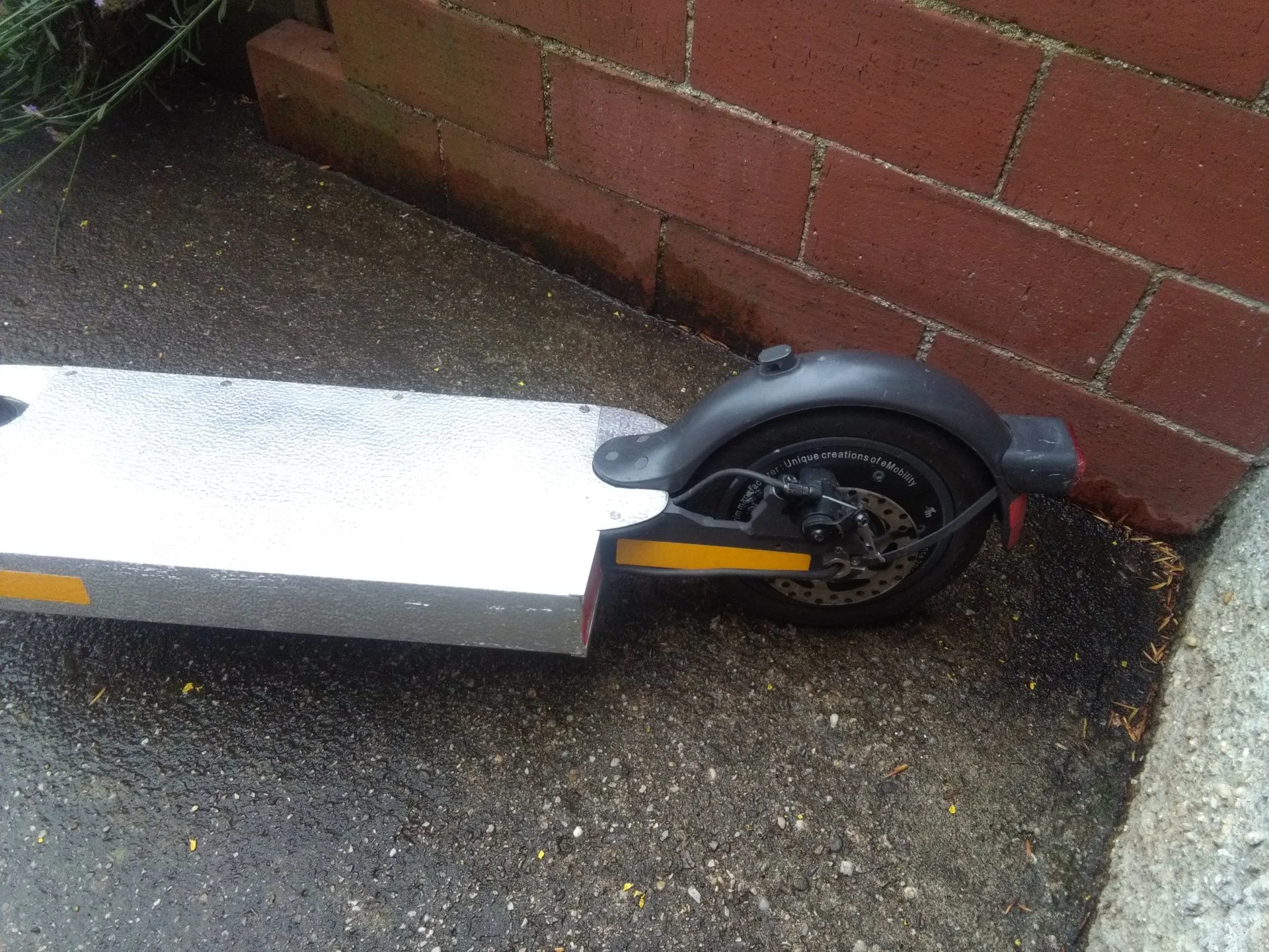

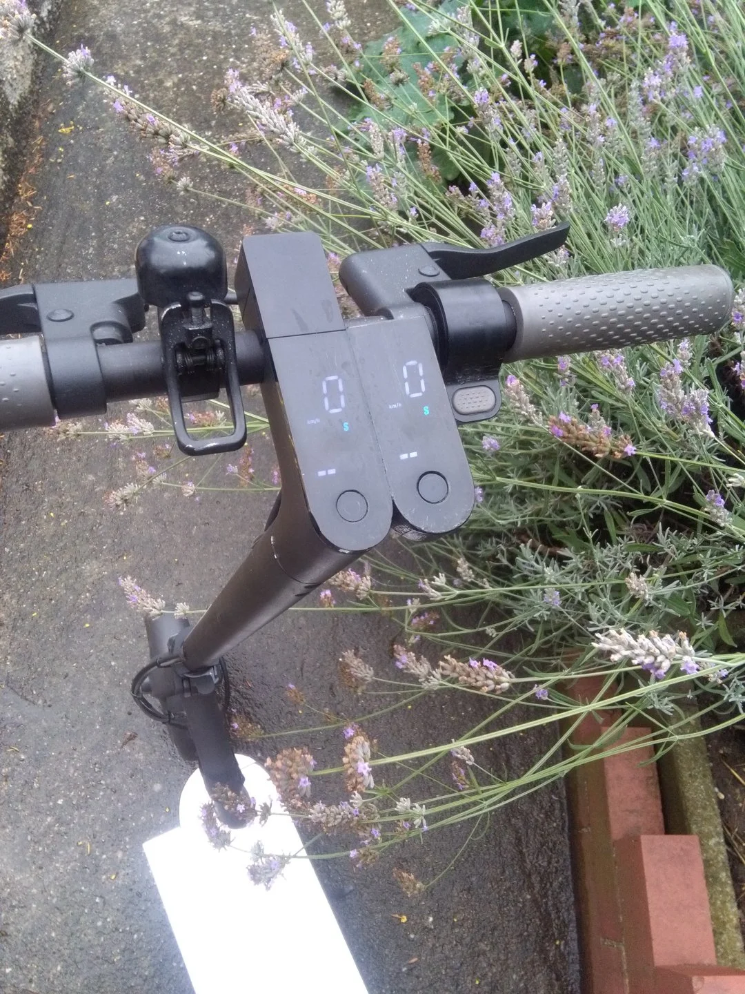

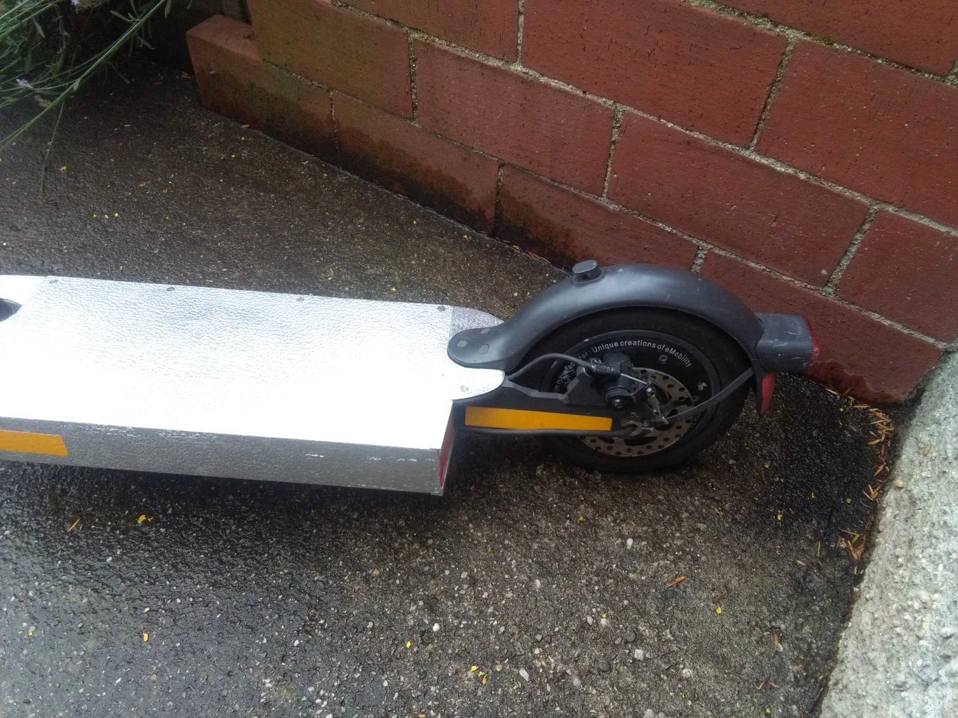

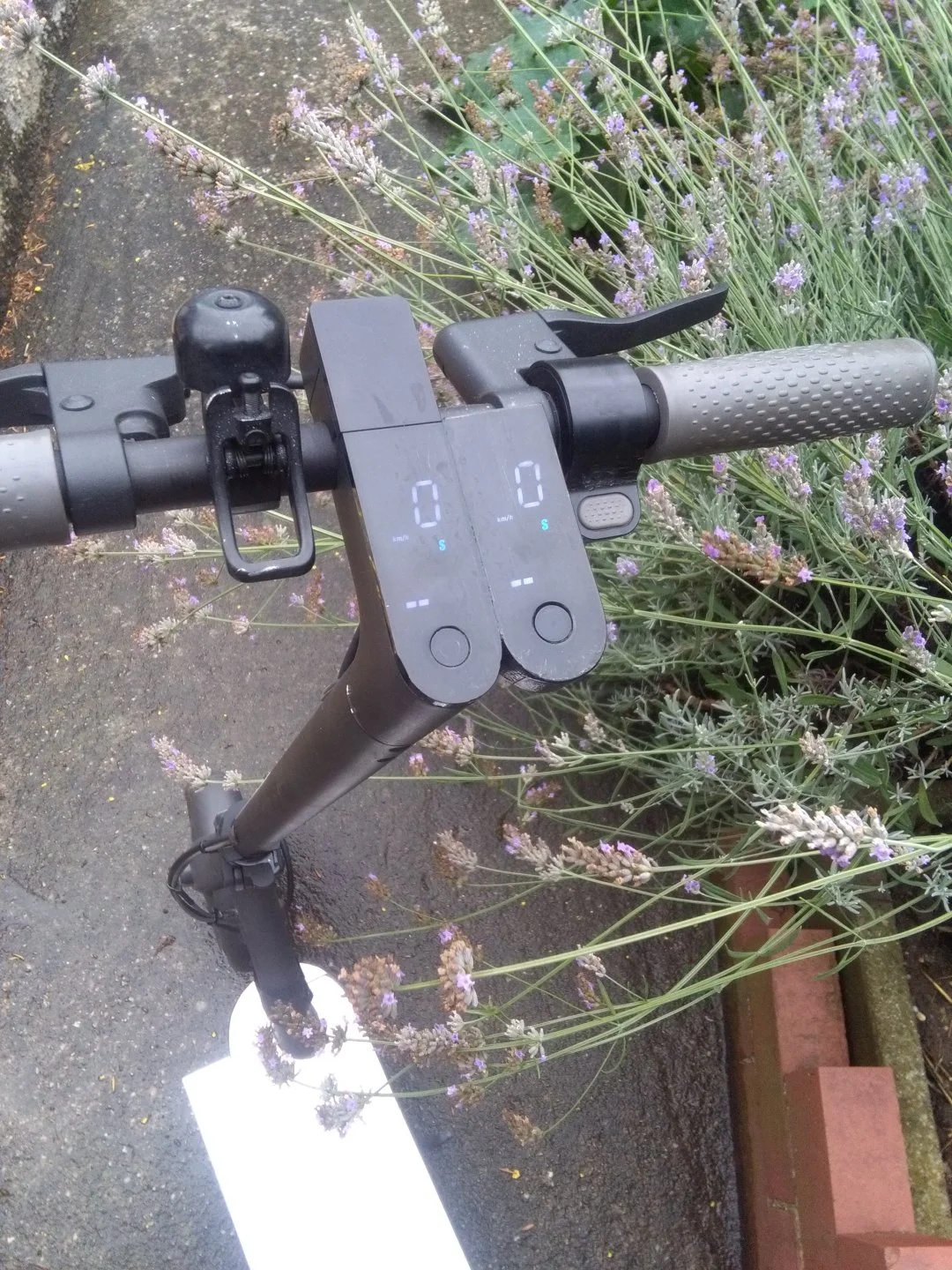

Also: Mein Dualwheel mit je 300Watt, vorher mit 9kmh UND Serpentinenfahren am Berg rauf, JETZT ohne Serpentinen 25kmh!!! (der Erfolg gibt mir recht),
da kann auch der GD30 Nicht! mithalten, und die Beschleunigung ist enorm!
Von Monorim den Adapter für die hintere Bremse montiert, da ich einen 1S habe musste ich die Flex hernehmen und die Teile für den Rahmen einkürzen, auch die Bremsscheibe musste auf 11cm Durchmesser verkleinert werden.
Unter dem Alublech, welches mir auch das Trittbrett verbreitert befindet sich der zweite Accu und der zweite Controller - fertig. Das zweite Dashboard ermöglicht mir jeden Motor extra zu starten.
