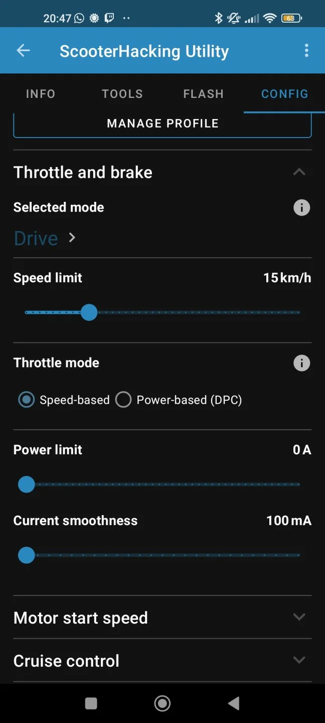

Hallo kann mir jemand behilflich sein das ich mit meinem Stock Profil Eco und Drive auch benutzen kann ?
Ich weiß nicht was ich dort einstellen muss bei Eco und Drive ?
Kann mir jemand die zahlen Verraten was ich dort eintragen muss ?

Eco 8 A
Drive 14 A
Sport 25 A
smoothness kannst du selbst gucken. Ich habe es so einstellt :
Sport 1000 mA
Drive 800 mA
Eco 500 mA
smoothness kannst du auch auf 1000 mA lassen wie es L Locke93 schon erwähnt hat überall.
Reaktionen: Stinktier
Drive 17 A und eco 6 A. Smoothness kannst 1000 oder so machen bewirkt soweit ich weiß nicht.
Hier kann jemand nicht richtig lesen, nur raten...
Eco 8 A
Drive 14 A
Sport 25 A
Hier hat jemand das Tutorial gelesen und weiß wovon er spricht...
Sport 1000 mA
Drive 800 mA
Eco 500 mA
...und diese Einstellungen bewirken wegen eines Bugs in der SHFW nüscht!
Reaktionen: TheDani312
