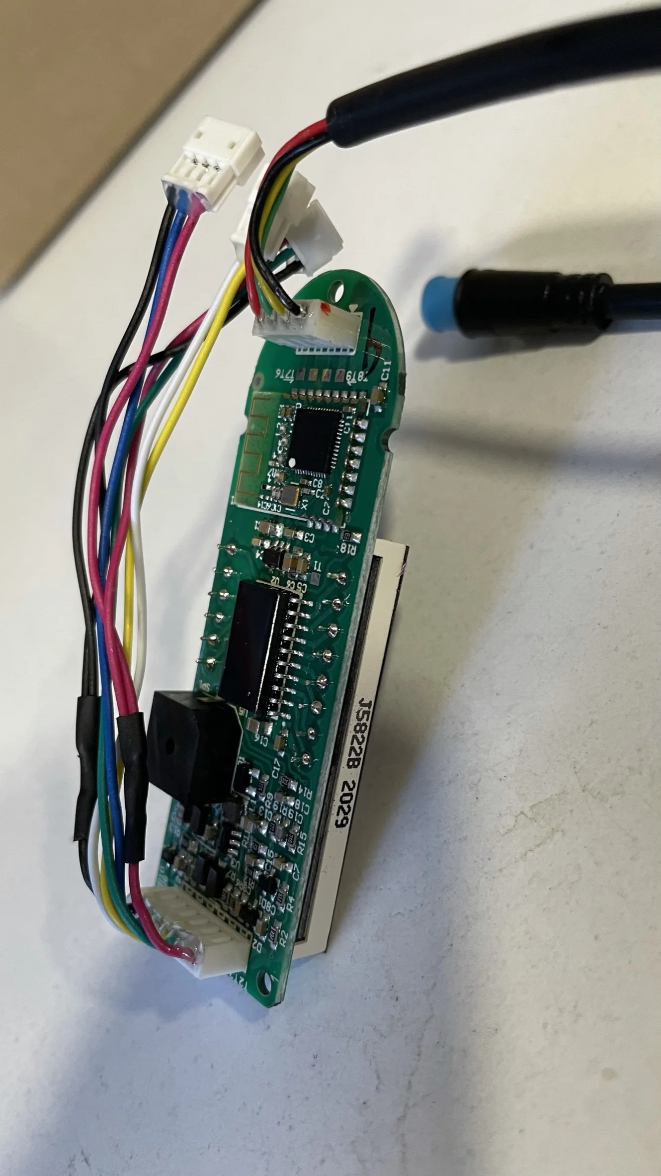

Ich habe ein xiaomi 365 gedchenkt bekommen,wo der motor nicht läuft.
Am display liegt ein schwarzes kabel blank rum und zwei schwarze sind am display angeschlossen.
Weiss jemand wo das 3.schwarze ksbel hin kommt?
Der roller schaltet sich auch nach ca.30 sekunden selber aus.
Danke schon mal im vorraus.

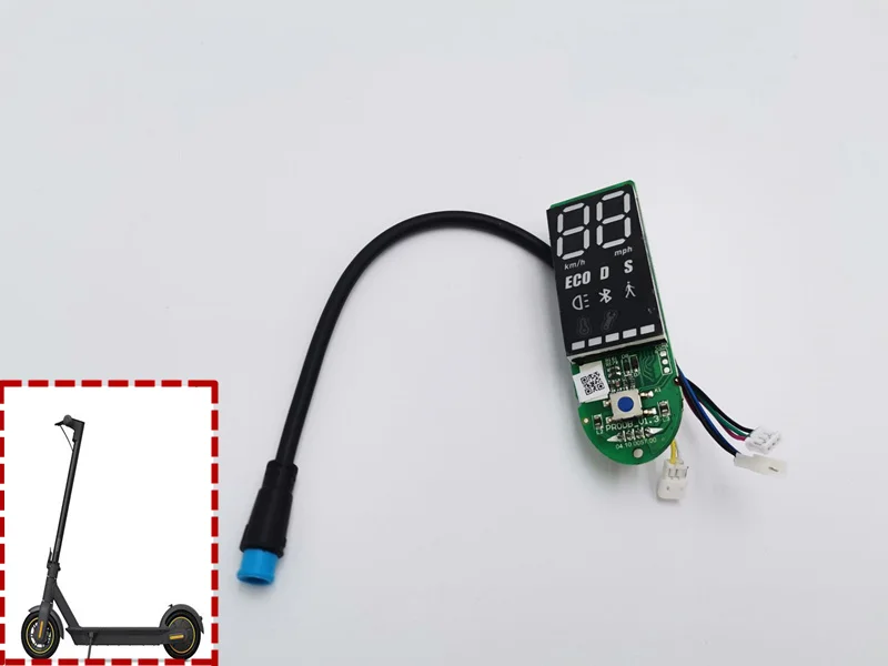

Sieht schlecht verschlimmbessert repariert aus, würde mal ein neues Dashboard einbauen und dann mal mit Scooterhacking Utility auslesen oder m365 Tools.
Reaktionen: Dr.One
Reaktionen: 3rzengel und Dr.One
Meine Vermutung, er hat das hier gekauft und versucht einzubauen (die Seriennummer passt)
Die 7-Segment Displaynummer hat aber nichts mit dem Dashboard zu tun. Abgesehen davon sind mit entsprechendem ST-Link Flash alle Dashboards von Ninebot/Xiaomi kompatibel mit allen Rollern von Ninebot/Xiaomi. Selbst da wo das Dashboard nicht reinpasst von der Größe her.
Reaktionen: Dr.One
Da es eben ein Segmentdisplay hat, würde ich auf Pro Upgrade Dashboard tippen, da benötigt es aber eben auch die entsprechende Controllerfirmware. Ich schätze um ST-Linken oder auf Dot-Dashboard Downgraden kommt OP da nicht rum.
