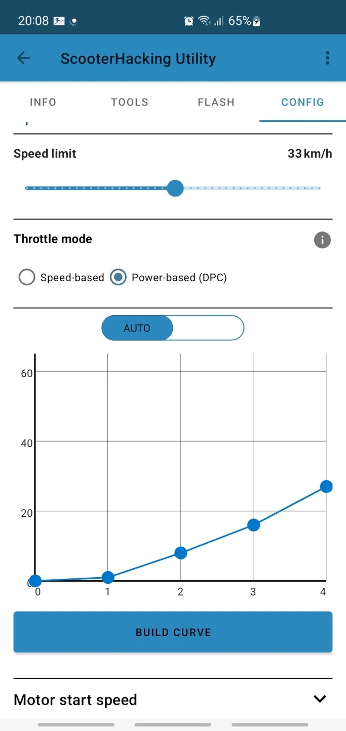

Ich hab mir also die Scooter Hacking Utility geladen und erstmal das "German Manouver" geladen,begeistert war ich, der Scooter fährt flotte 25 kmh.
Da ich nach dem Ausschalten die Settinga immer wieder neu mit dem Handy laden musste habe ich mir eine Config nach der Anleitung aus diesem Forum gebastelt.
Alles lief bisher Wunderbar, trocken erreicht der Scooter 27-29 kmh aber in der Praxis nur 22-23 😥 und das egal was ich einstelle, ob 33 oder 50 kmh, er fährt nicht schneller.
Könnt ihr mir da auf die Beine helfen :)

Ich bin kein Profi für SHFW, aber soweit ich weiß, solltest du 2 Profile anlegen. 1 für normal und eins für schnell.
Im dem "schnellem" Profil MUSST du DPC aktivieren, da du damit trotz deiner deutschen Seriennummer schneller fahren kannst.

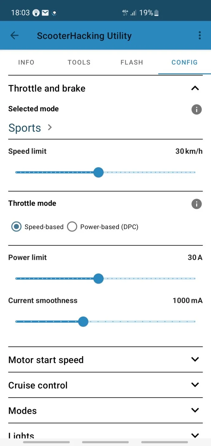

Habe es im "Speed" Profil nun angepasst

Das ist ja auch völlig okay. Welche BLE-Firmware-Version ist auf deinem Scooter installiert?

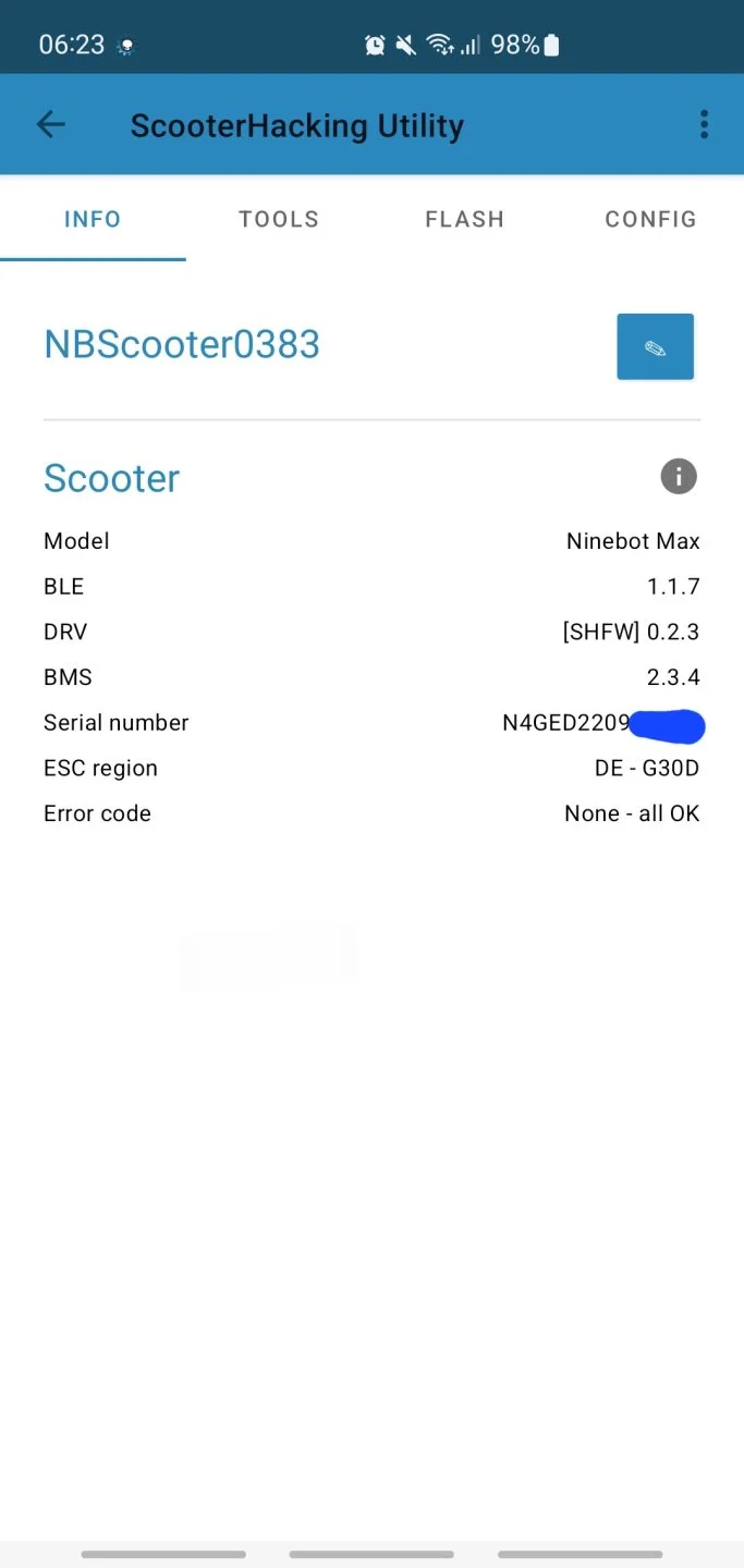

Hey, BLE 1.1.7
Screenshot ist angehängt.
Was mich halt wunderte war dass im German Manouver der Scooter 25 kmh fuhr aber über SHU mit angepasster config nur 23-24 kmh, leer aber 27-28 kmh anzeigt, der Scooter ist nun voll geladen und fahr gleich zur Arbeit damit, Mal gucken wie er sich verhält.
Ich will ja auch wirklich kein Speedmonster daraus machen, aus dem alter bin ich raus 🤪
Beste Grüsse ✌🏻
So, Fahrt zur Arbeit war wunderbar.
27 kmh, mehr soll nicht, mehr muss nicht.
Haut also alles hin, lag das tatsächlich am zu leeren Akku 🤔

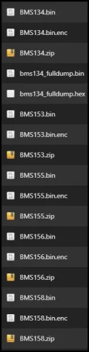

Wo fange ich an, wo höre ich auf? Zuerst einmal fällt mir deine BMS-Version auf, die es offiziell für den G30 nicht gibt.
Die bekannten Versionsnummern habe ich dir hier mal als Screenshot angehängt. Hast du vielleicht eine Erklärung dafür?
Bei der BLE-Version 1.1.7 handelt es sich um eine restriktive Firmware. Diese könnte dein Problem verursachen.
Hier wäre die BLE 1.1.4 empfehlenswerter.
Beim German Maneuver wird temporär die Seriennummer des Scooters gepatcht.
Nutzt du das European Maneuver erreichst du deine 25 km/h, beim German Maneuver lt. Dashboard-Anzeige ca. 30 km/h.
Diese 30 km/h werden aber nicht wirklich erreicht, was GPS-Messungen immer wieder bestätigen konnten.
Das hängt mit der US-Region zusammen, in die der Kickscooter temporär beim GM gepatcht wird.
Hier werden 3 km/h zu viel auf dem Tacho angezeigt.

BTW: Wann hast Du denn Deinen G30D II erworben, Littlesamii Littlesamii? Denn auch das in der Seriennummer angegebene Produktionsdatum (9. KW 2022, also erste Märzwoche) stimmt mich nachdenklich.

Hey, also das Problem war ja behoben, der Scooter fährt ja nun 27 kmh, das passt ja soweit.
E email.filtering Der Scooter wurde Samstag bei Saturn erworben, was soll da noch hinhauen?
Ach wegen der BMS Version, ich hab den scooter downgraden müssen, weil dieser durch die Segway App erstmal geupt würde, liegt es daran vielleicht?
Jetzt wo das mit der Seriennummer angesprochen wurde, sehe ich auch das die Seriennummer garnicht zum Scooter passt
Meine in den Papieren Fängt so an:
XN4NK5GP.........
Wieso ist die denn in der Software anders ?
XN4NK5GP.........
Das ist nicht die Seriennummer, sondern die VIN.
Schau mal am Scooter da gibt es ein Aufkleber mit Barcode, da sollte auch die Seriennummer stehen.
