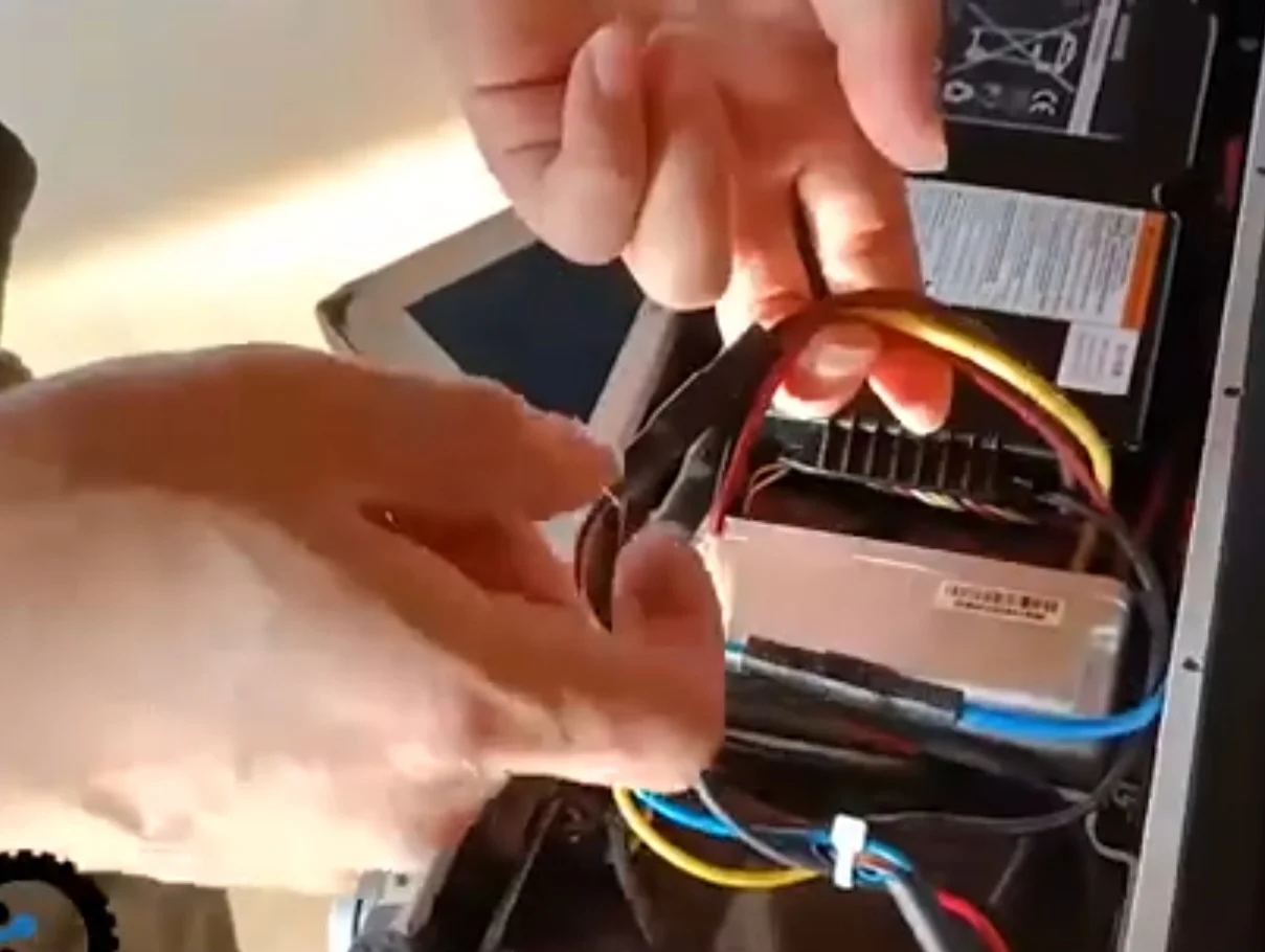

Hi Leute als ich heute einfach rumgefahren bin ist der Roller einfach ausgegangen und ist nicht mehr angegangen was soll ich tun ich habe die Kabel alle überprüft und unten aufgemacht ich weiß nicht wie das passiert könnte der Roller reagiert einfach nicht mehr
Ich habe einen ninebot g30d
Akku leer? 🙃
Lässt sich der Motor mit der Hand normal drehen oder geht er sehr schwer?
Motorstecker sehen normal aus oder angeschmolzen?
Welche LED leuchten/blinken am Controller/Akku?
Ich würde mal die Motor-Phasenstecker überprüfen. Möglicherweise ist die Kunststoff-Ummantelung der Stecker nicht mehr in Ordnung.
Akku leer? 🙃
Akku ist voll und alles lässt sich drehen welche Motostecker meinst du?
Und blaue LED am Akku und rote wenn ich lade
Welcher phasenstecker ist das? Könnte ich ein bild bekommen
... welche Motostecker meinst du?
Du hast lediglich das Dashboard in der Hand. Um die drei Stecker der Motorphasen zu sehen, musst Du die Batteriefach-Abdeckung unter dem Scooter abschrauben. Dann hast Du volle Sicht auf den ESC und die Stecker.
