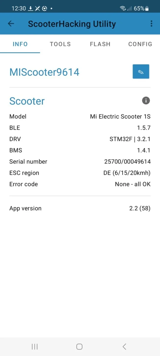

Ich würde jetzt sagen geh an den scooter und schau erstmal das du den mit scooter hacking app verbinden tust und dann machste mal ein bild von der Info Seite....
Und dann sehen wir weiter.... Und den scooter nimmst du am besten mit nach Hause 😉

Hier einmal die Info Seite von der App
Alles völlig normal. Du schiebst aber schon erst das Vorderrad auf 5kmh an und ziehst DANN ERST den Gashebel? Nur zur Sicherheit gefragt ....
