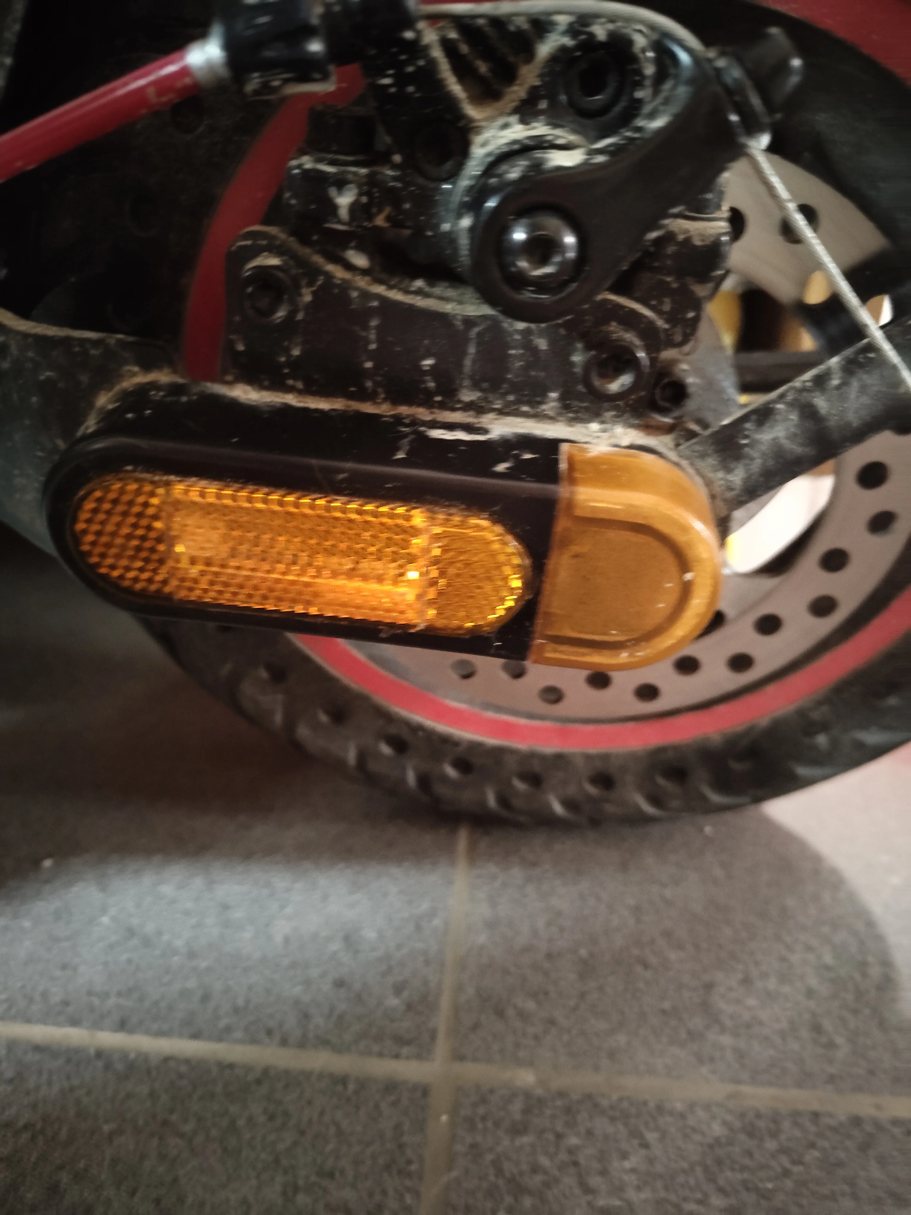

Den gelben Reflektor sollte man mit einem Cuttermesser oder einem ähnlich dünnen Gegenstand an einer der schmalen Enden raushebeln können. Darunter müssten sich dann die Schrauben befinden.
