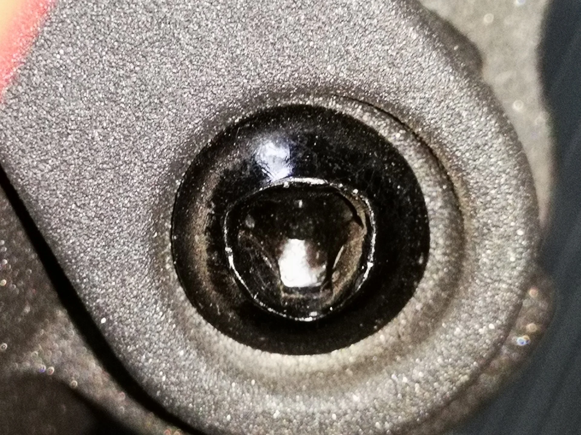

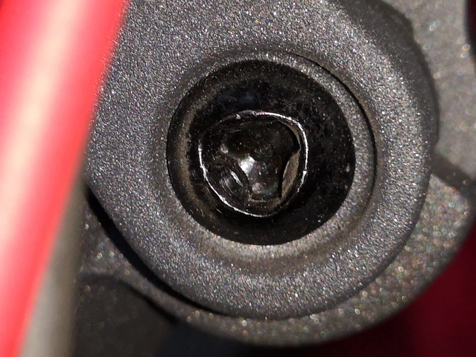

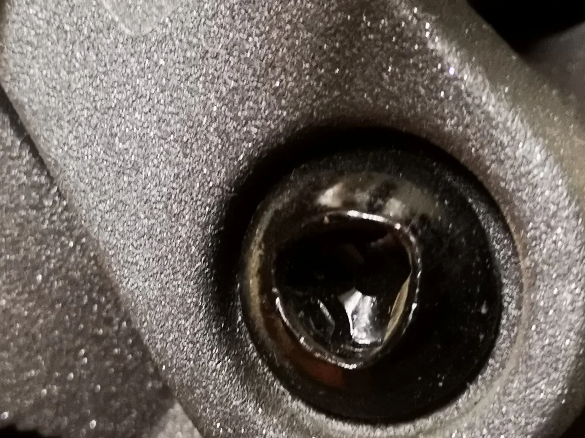

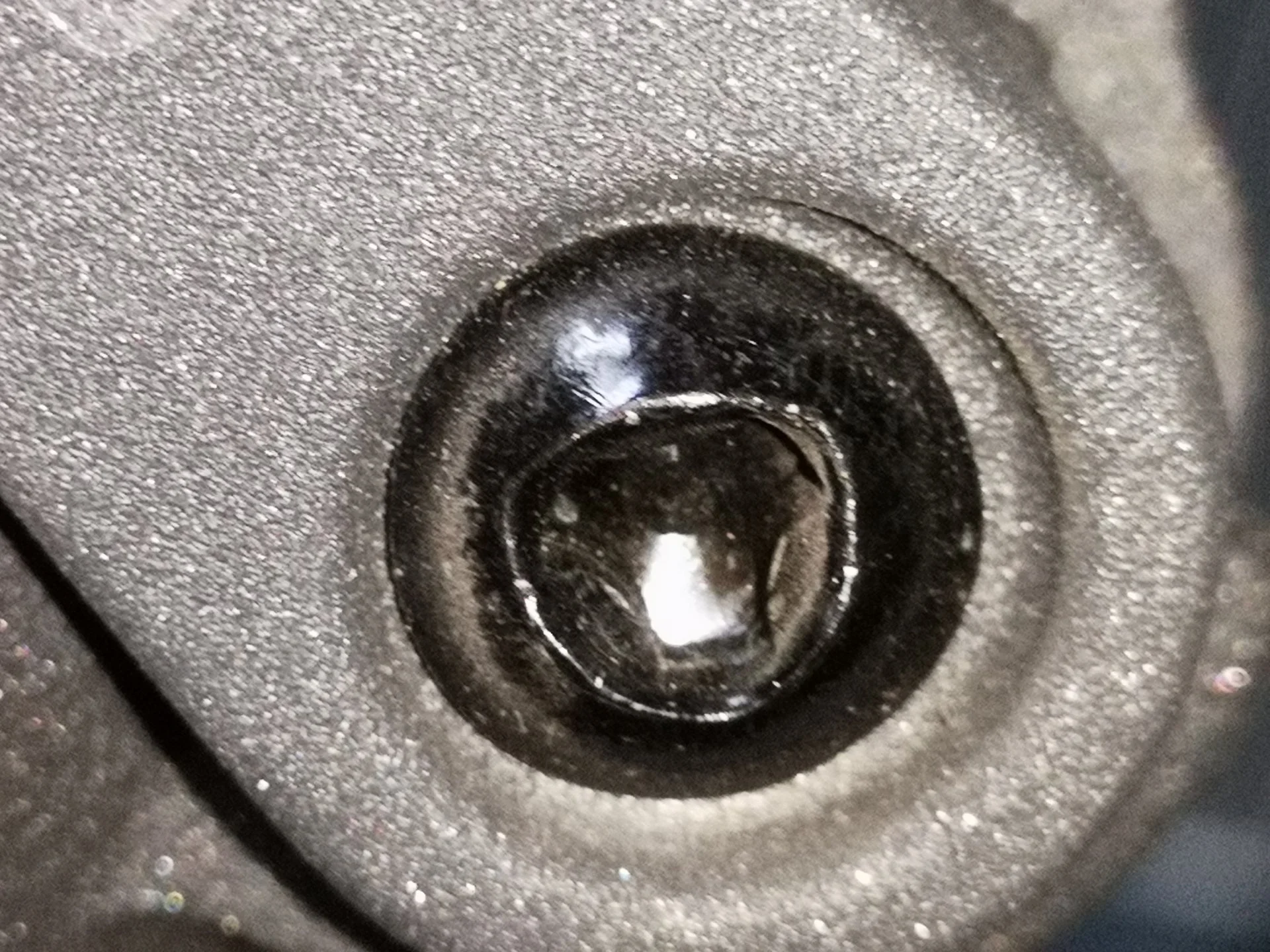

Grüß euch!
Heuer hab ich mir die Lenkstange tauschen lassen. Leider hat dieses Ersatzteil eine mir unbekannte Schraube! Superb, i'm trapped. Gerne würde ich mal danach ziehen, was ja nicht geht, wenn ich nicht das passende Werkzeug verfüge. Deshalb möchte ich euch fragen nach der Typenbezeichnung dieser Schraube, sonst kann ich nicht das passende Tool ordern.
Vielen Dank für die Info!
LG
Nici

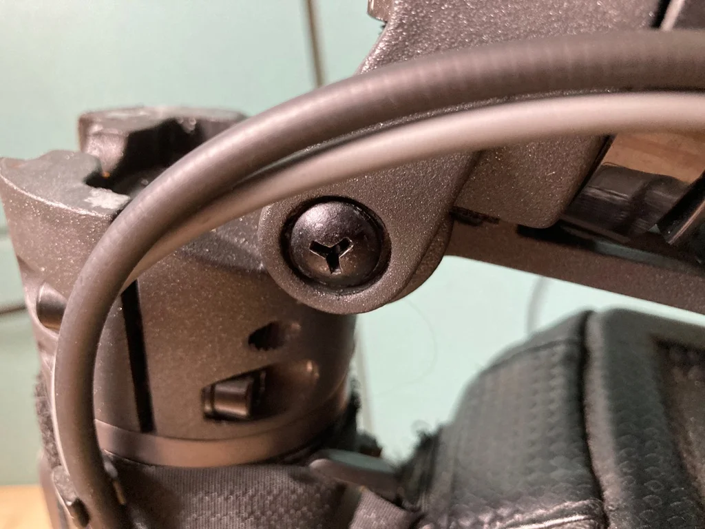

Normalerweise schon, dass sieht aber nicht nach der üblichen Tri-Wing Schraube aus... siehe: https://de.wikipedia.org/wiki/Tri-Wing und Bild.
Das sieht eher nach Micro Stix (Torx 3-Lobe) aus, hab die in der Größe aber noch nie gesehen.
Sehe ich auch so. Dreikant wirds auf jedenfall nicht sein.
Muss mich entschuldigen. Hab irgendwo ein Triwing Set rumliegen wo auch Y-Bits dabei sind. Hatte es deshalb dort eingeordnet.
Y-Schraube könnte sein
Y-4 könnte passen.

Im Link sehe ich Aufsätze. Ist da auch ein Schraubendreher dabei?
LG
Nici
Das überall verlinkte Werkzeugset hat diese auch mit dabei, siehe https://www.amazon.de/Mannesmann-130-tlg-Steckschlüssel-Bitsatz-M29166/dp/B009I4HRDW/
