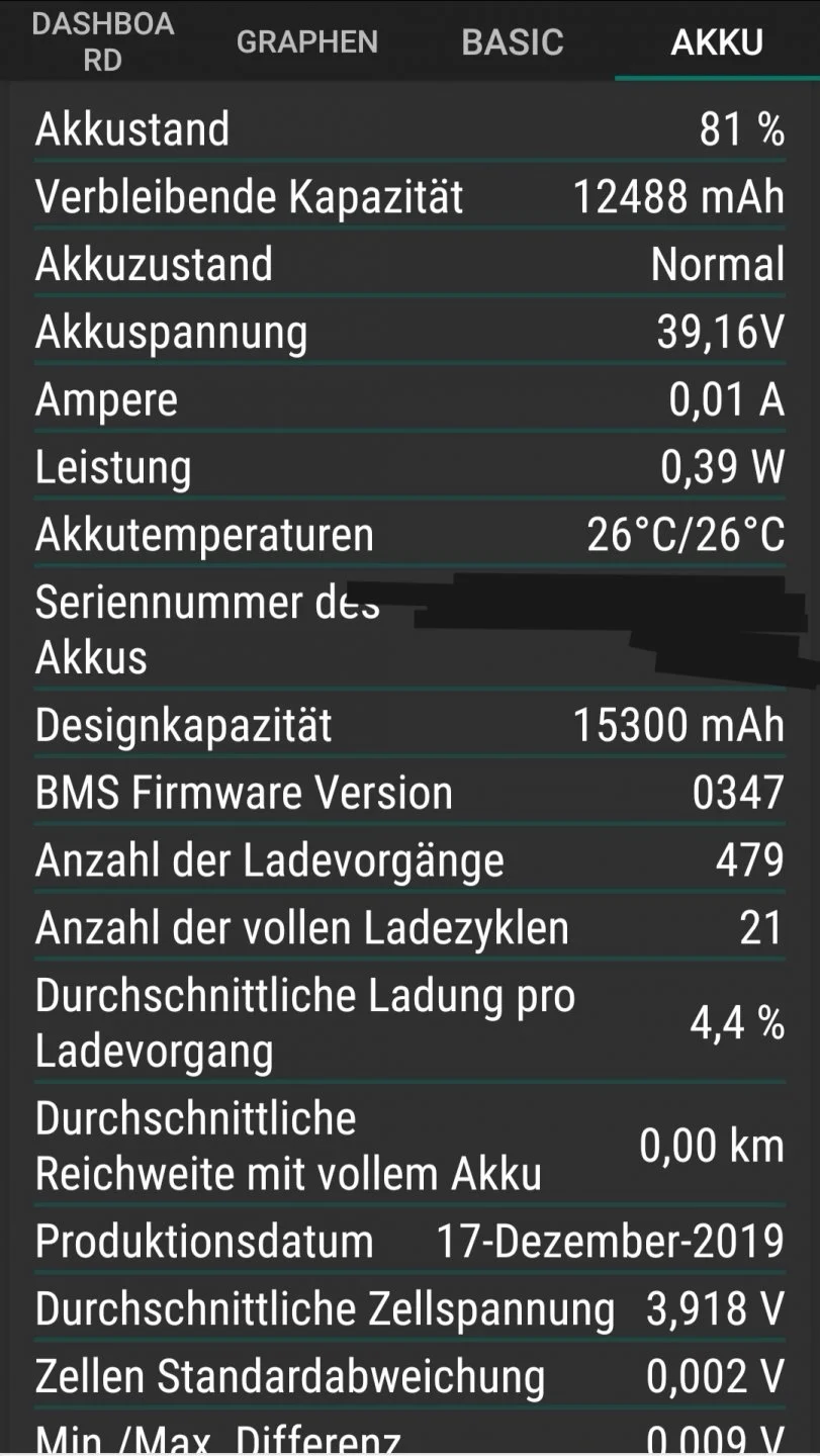

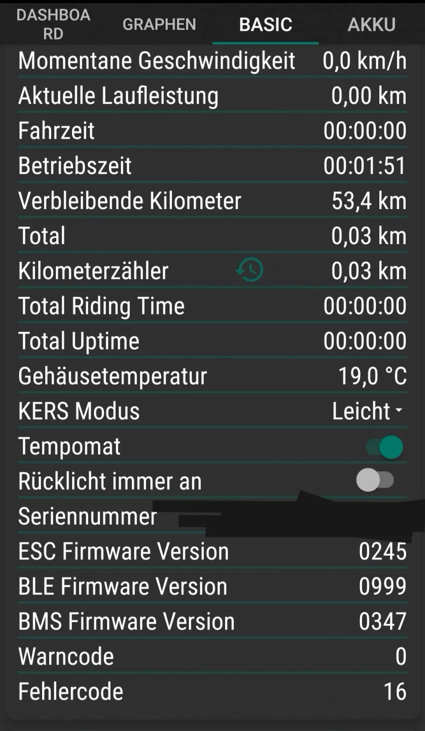

Wenn du den Roller nicht mit irgendwelchen Sachen geflasht hast die da nicht hingehören, sollte er über Bluetooth zu finden sein. Eigentlich auch, wenn das BMS "inne fritten" ist. Versuchs mal mit M365 Tools.

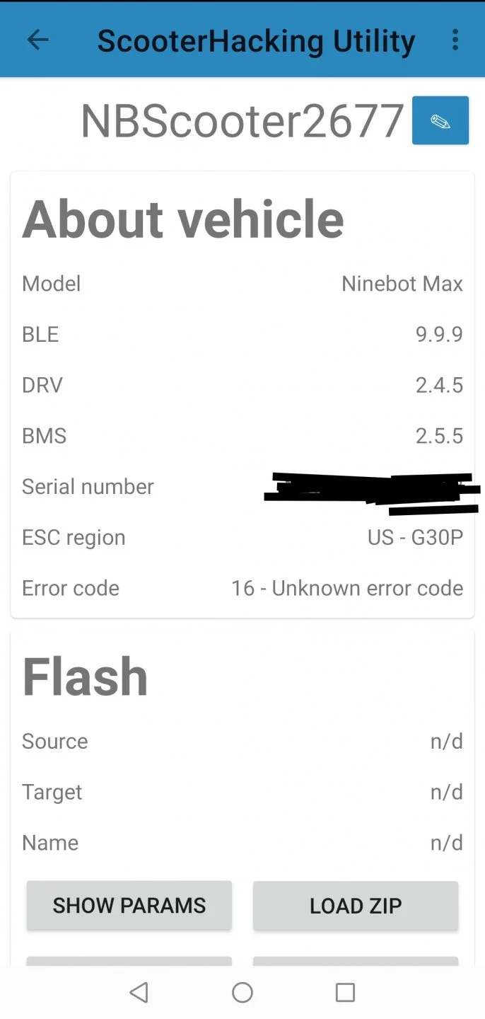

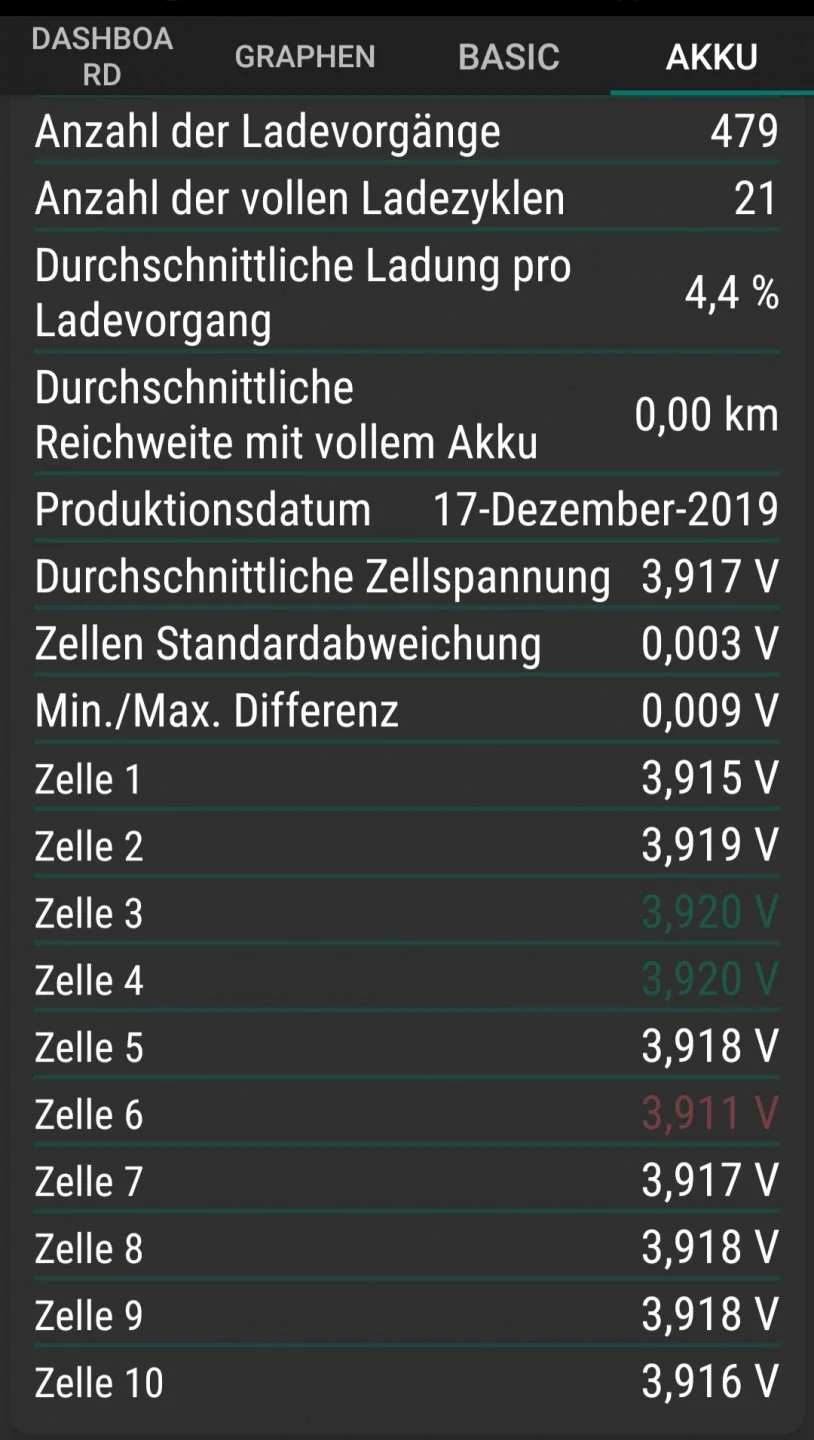

Kannst du die Firmwarestände mal mit Scooterhacking Utility auslesen? Die BLE interessiert mich. Das BMS scheint soweit eigentlich unbeschädigt.

Sieht zerflasht aus. Bitte einmal die ganze Vorgeschichte des Rollers Posten, was hast du versucht, was wolltest du erreichen? Ist es ein G30 oder ein G30 US Modell oder ein G30 DE Modell?
