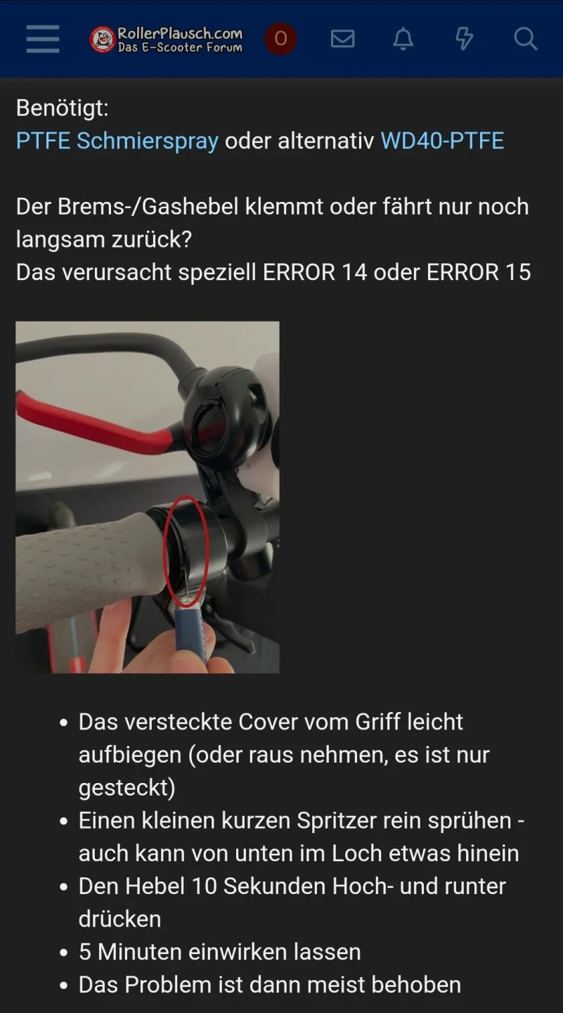

Hey,
Seit ca. 3 Wochen zeigt mein Xiaomi s1 immer mal wieder den Fehlercode 14 an.
Sobald ich das Gaspedal schnappen lassen, verschwindet der Code wieder und alles funktioniert wieder.
Jedoch will ich natürlich, dass Problem beheben.
Weiß jemand da weiter und kann mir helfen?
Danke im Voraus!!
LG
