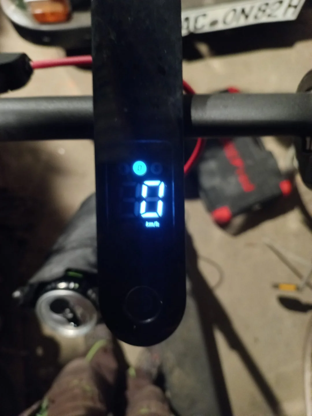

Ich habe folgendes Problem und zwar zeigt mein 4pro keine akkustand Anzeige an und auch nur die 2 Fahrstufe. Gashebel funktioniert auch nicht da der Motor nicht reagiert. Könnte mir da eventuell jemand helfen. LG Rene
Das bekomme ich angezeigt geht aber nach einer Zeit wieder aus
Mach den unten auf...
Akku vom Controller trennen....
an/aus Knopf drücken (wegen Rest Strom).. 5/10 min warten...
Wieder anstecken testen.
Vielleicht hat sich ja irgendwas aufgehängt.
Hat der Scooter im Trockenen gestanden?
Bist du im Regen gefahren?
Schau mal ob er unten drinne irgendwo feucht ist.... Wenn ja dann Akku abgesteckt lassen und erst mal trocken....
Kannst uns ja auf dem laufenden halten.
Wie sieht der Controller denn aus
Stand übrigens auch im trockenen
Wenn du unten auf machst sollte da eine großer Kasten sein (der Akku) und dann ein kleiner Kasten Silber wo alle Kabel vom scooter dran sind, das ist dann der Controller.
Sobald du den auf machst ist die Garantie weg was aber klar sein sollte.
