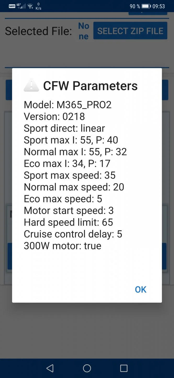

Habe mich heute Abend etwas intensiver mit den Einstellungen auseinandergesetzt und habe es tatsächlich geschafft, es so einzustellen wie ich es möchte.
Folgende Auswirkungen haben meine Einstellungen bei mir
  • Scooter fährt beim Einschalten 20/21 km/h
  • Kein Bremshebeltrick
  • Möchte man schneller fahren, muss man dies aktiv in der App (Xiaoflasher) beim Schieberegler für den Speedlimit einstellen. Diese Einstellung bleibt solange bis der scooter ausgeschaltet wird (Der Haken muss dazu unter dem Schieberegler "Restore this max speed value automatically" entfernt sein).
  • Normale Beschleunigung: Drückt man den Hebel leicht wird nur auf geringe Geschwindigkeit beschleunigt, drückt man ihn stark beschleunigt er auf eine höhere Endgeschwindugkeit (Wie beim Autofahren).
  • Bremserfahrung positiv
