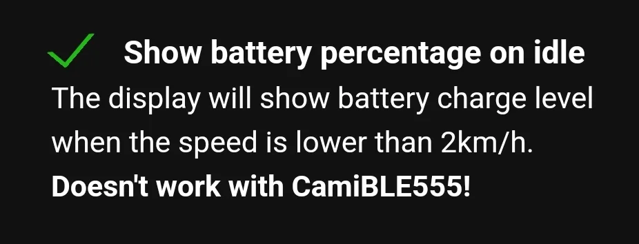

okey danke. Hat geklappt nur leider hat er dann nicht die anderen Einstellungen übernommen wie zb. dass die Akkuprozentanzeige erscheint beim stillstand etc. ist das normal so?
Das kannst du bei der Erstellung unter den Basics alles einstellen.
