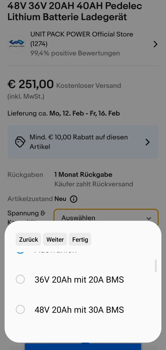

6V E-Scooter Akku mit 20A BMS? Sehr sinnvoll....
Häh? Hast du mal genau hingeschaut?

Hab ich

Du hast aber schon mitbekommen das der Evoking mit 48V läuft und ich 48V Akkus verlinkt habe?Das du dir von meinem zweiten Link, der den gesamten Shop anzeigt, ausgerechnet das Angebot mit 36V raus suchst versteh ich nicht. Und ich verstehe auch nicht warum du gestern und heute belehrend hinter mir her schreibst, ich würde dich nur ungerne als ersten User hier im Forum auf meine Ignore-Liste setzen.
Wahrscheinlich, weil ich durch Xiaomi/Ninebot drauf geeicht bin.
