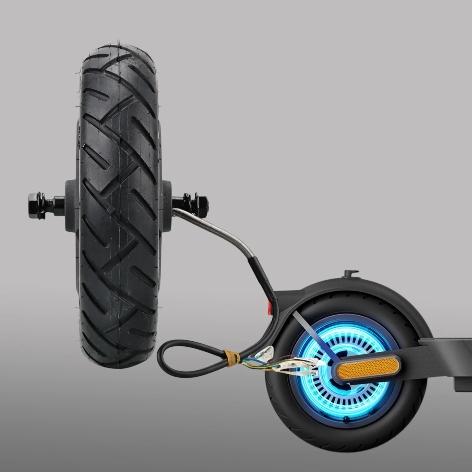

Hallo und guten Abend,
in meinem vorherigen Thread hatte ich zur Kompatibilität der Motoren einige Fragen gestellt. Ich habe nun einen gebrauchten Motor aus einem 4er 2nd Generation eingebaut (angeblich baugleich), der seltsam reagiert: wenn ich ihn gegen die Fahrtrichtung andrehe, kehrt er die Drehrichtung um (in die korrekte Richtung) und stoppt nach 4sec Lauf wieder ab. Wenn ich ihn in die richtige Drehung versetze tut sich nichts. Das Tacho funktioniert in beide Richtungen.
Hat jemand eine Idee? Passt dieser Motor am Ende nun doch nicht? Oder liegt es eventuell am Controller. Blinker, Licht, Bremslicht und Dashboard funktionieren einwandfrei.
Danke und beste Grüße,
Klaus
Nachtrag: es erscheint keine Fehlermeldung auf dem Display
