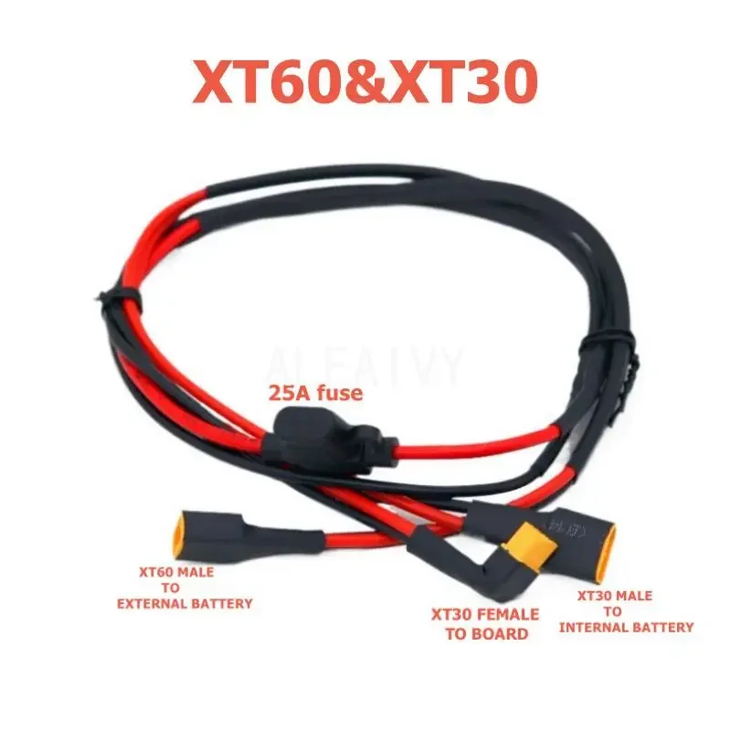

Hey, habe mir jetzt schon einige Foren hier durchgelesen aber bin mir noch nicht 100 % sicher. Ich würde gerne an meinem G2 die Batterie erweitern mit einem Y XT60 Kabel. Vorgesehen ist ein 36V 12Ah Akku. Ist das möglich so weit ohne Custom Firmware? Die Voltzahl bleibt ja gleich, also sollte es doch gehen, oder? Und so kann ich auch über den Internen Ladeport laden, richtig? Über jeden Tipp bin ich dankbar :)

Ja das war eher nur ein Beispiel Bild. Hab nur mal so rum geschaut was es alles gibt und bin dann auf die 12ah gestoßen. Aber danke für die Infos schon mal. Ich schau mir das mal genauer an. Mit nem Y Kabel kann ich das ja dann anschließen oder? Oder braucht man da auch diesen Rita Adapter oder sowas in der Art?
Und was genau meinst du mit Fake Angeboten. Die Batterien die du jetzt geschickt hast sind halt alle mit BMS mit 2 Steckern. Ich hätte ja gerne Laden und entladen über den XT60 und kein zusätzlichen Stecker sonst kann ich den internen Port ja nicht benutzen.

Rita Adapter habe ich in den letzten Jahren mehr abgebrannt im TG gesehen als Akku ausfälle gesamt.
Wir haben hier Akku Guides zum Thema, ( Stickys oben beachten! )
Kurz zum Zusatzakku: Du brauchst CFW oder nimm besser gleich SHFW. Ohne das der Lademodus ausgeschaltet ist geht der Scooter mit normaler FW in den Lademodus.
Ich fahre Zusatzakku und mit SHFW. Das es jetzt auch ne Möglichkeit gibt ohne ST Link sollte das kein Problem sein.
