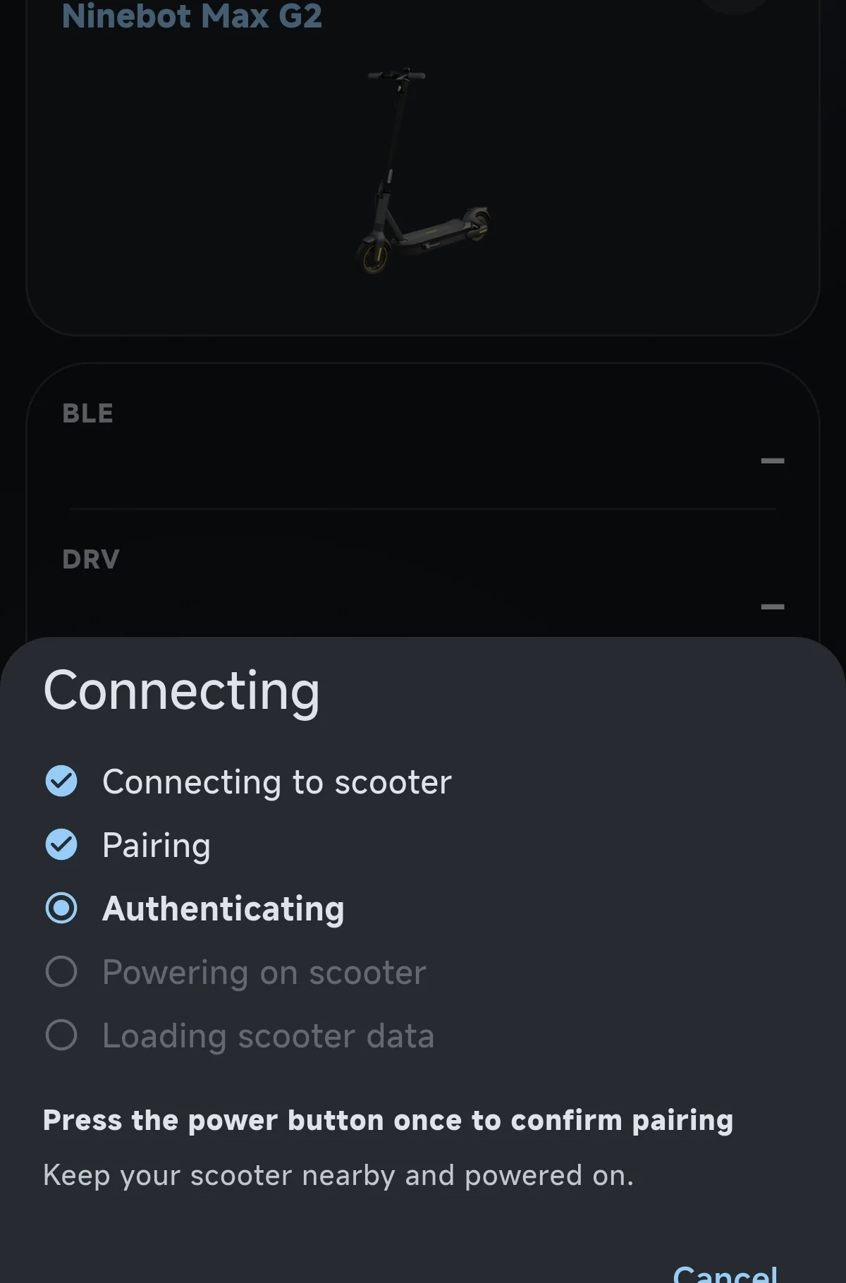

Controller getauscht. Kein Erfolg. Also wie bereits erwähnt das Dashboard. Controller flashen hat somit auch keinen Sinn denke ich mal.
Da denkst du richtig.Controller getauscht. Kein Erfolg. Also wie bereits erwähnt das Dashboard. Controller flashen hat somit auch keinen Sinn denke ich mal.
Ist ja nicht so, als hätte ich es nicht geschrieben.Controller getauscht. Kein Erfolg. Also wie bereits erwähnt das Dashboard. Controller flashen hat somit auch keinen Sinn denke ich mal.
Das wussten wir ja schon vorher. Das gesperrte Dashboard kannst du mir gerne zum Entsperren schicken. Die Versandkosten müsstest du selbst tragen.Negativ. Der PinCode befindet sich nicht im ESC. Wenn man durch eine Rechnung und das dazugehörige Datenblatt nachweisen kann, dass einem der Scooter tatsächlich gehört, hilft Segway Ninebot auch gerne bei dem Problem weiter.
Wenn ich dich richtig verstanden habe, hattest du selbst auch einen PinCode gesetzt, was die Schilderung noch unglaubwürdiger macht.Ich habe dann einen PIN eingetragen. Gestern Abend habe ich ihn dann wieder abgestellt am Bahnhof und heute morgen komme ich mit meinem Code nicht mehr rein.
G2 Max? Nope - never!Konnte man das Dashboard mit dem Reflasher und ST-LINK nicht zurücksetzen?
Versuch das Ganze mal mit angeschlossenem Ladekabel.Ich habe in der SHU App den Pin gesetzt und es hat ja funktioniert. Aber wenn sich ja vorher jemand anders noch verbunden haben sollte dann ist er wohlmöglich doch reingekommen und hat dann den Pin geändert und die Safekeys in der SHU App entfernt. Somit mich rausgeworfen. Das hätte ich vielleicht auch machen sollen und mich danm neu mit dem Scooter verbinden . Davon wusste ich aber nichts. Der Segway Chat teilte mir mit, dass sich wohl bei mehrfacher falsch Eingabe der Scooter selber sperrt und man 24 Stunden warten muss bevor man es wieder versucht. Ich warte noch bis heute Abend und teste neu.
Es geht dabei lediglich um die Möglichkeit, dich wieder mit der Original-App koppeln zu können.Ja Rechnung habe ich. Aber ich glaube nicht das Segway bei einer anderen Firmware helfen kann bzw wird.
