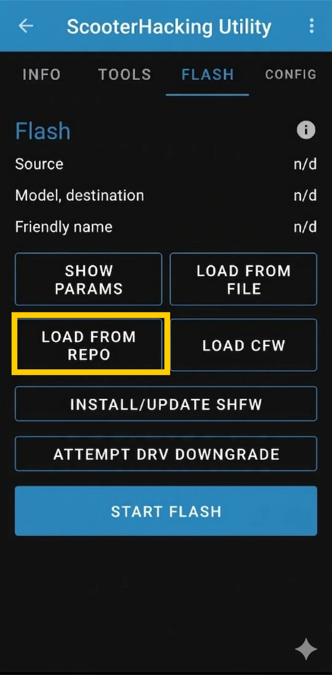

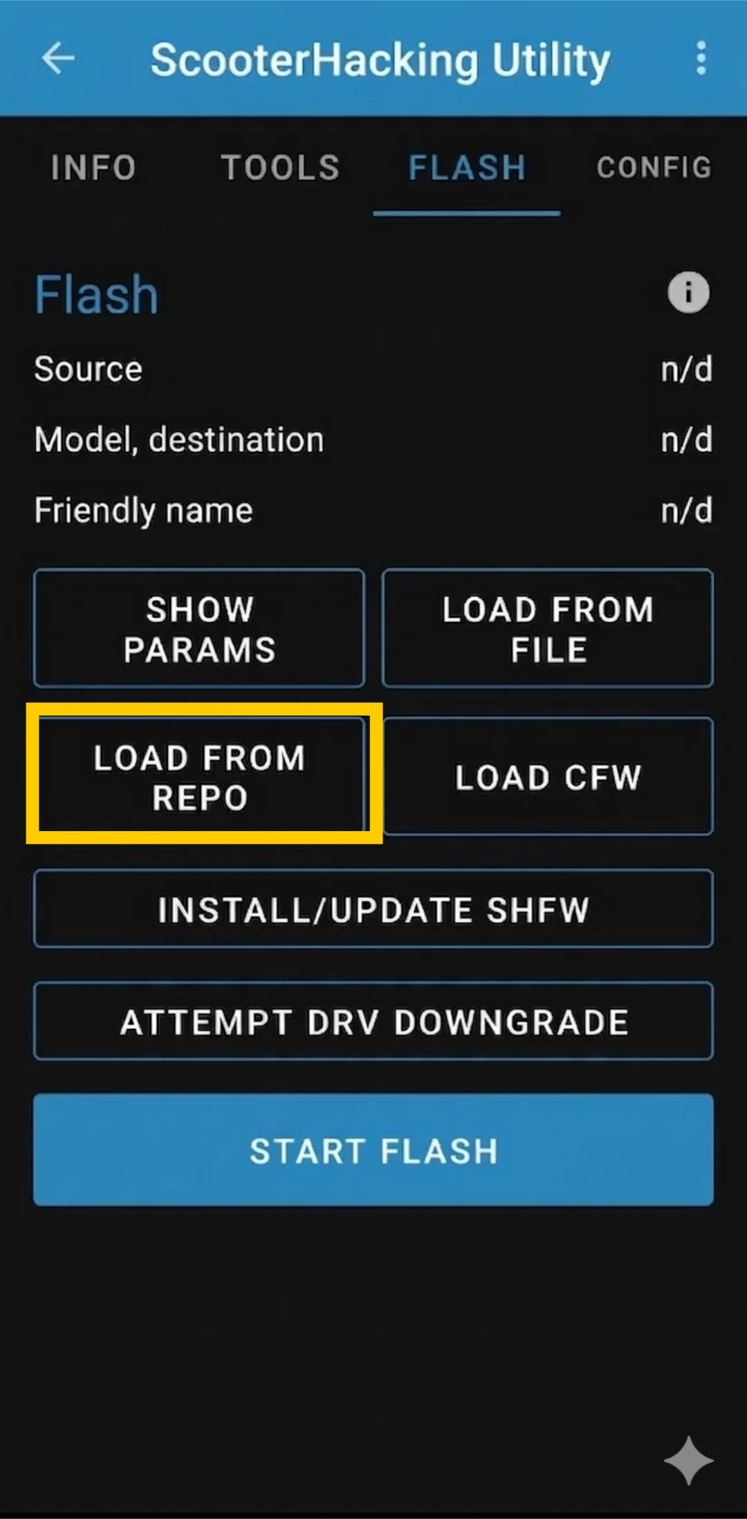

4) SHU-App öffnen und mit dem Scooter verbinden
5) FLASH > Load from Repo > VCU > letzte verfügbare Version flashen
Wenn fertig:
6) FLASH > Load from Repo > MCU > letzte verfügbare Version flashen

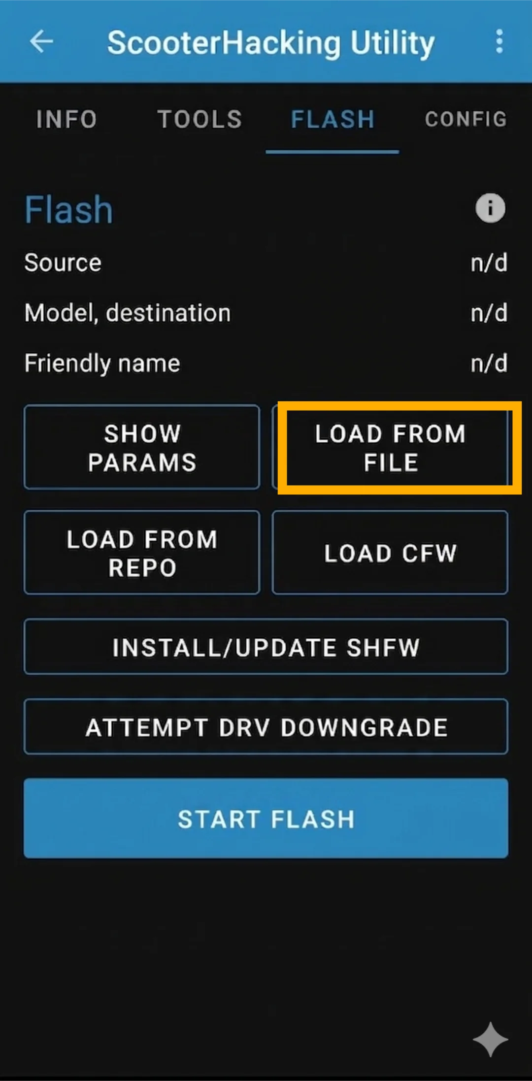

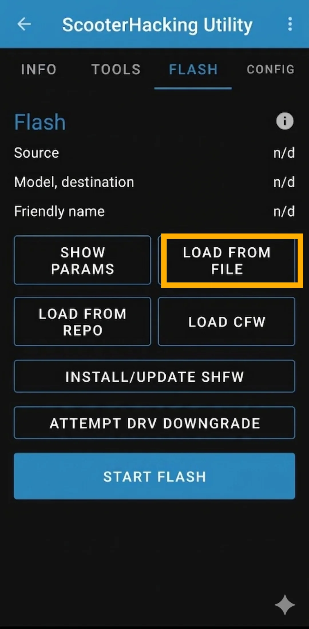

Wenn auch fertig :
8) FLASH > Load from File > die heruntergeladene Firmware (siehe oben) auswählen
(die Zip-Datei, NICHT die entpackten Files!)
