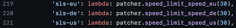

Die Geschw. lässt sich hier ja anpassen ( ):
.... und wie im beschrieben ausführen.
Ich denke es wird ansonsten vorerst keine weitere Entwicklung geben :/ XiaoDash basiert ja ebenfalls auf der DRV173 (blinkt nicht, aber es gibt generell kein Bremslicht (aktiviert blinkt es wieder) ... nur permanent ein oder aus) und es gibt bereits ein Prerelease der neuen SHFW (ebenfalls basierend auf der DRV173).
