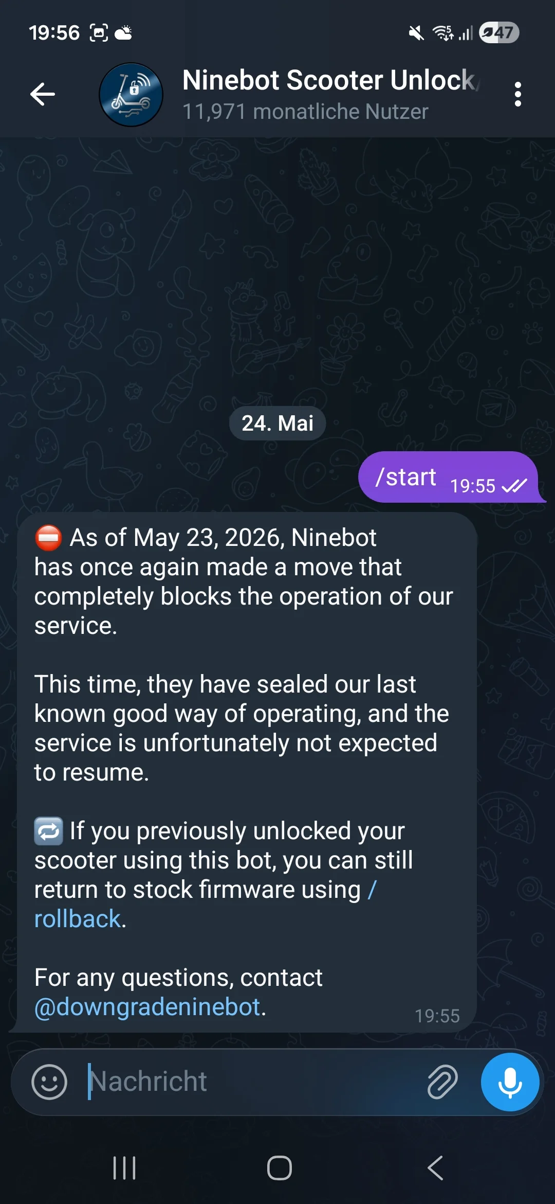

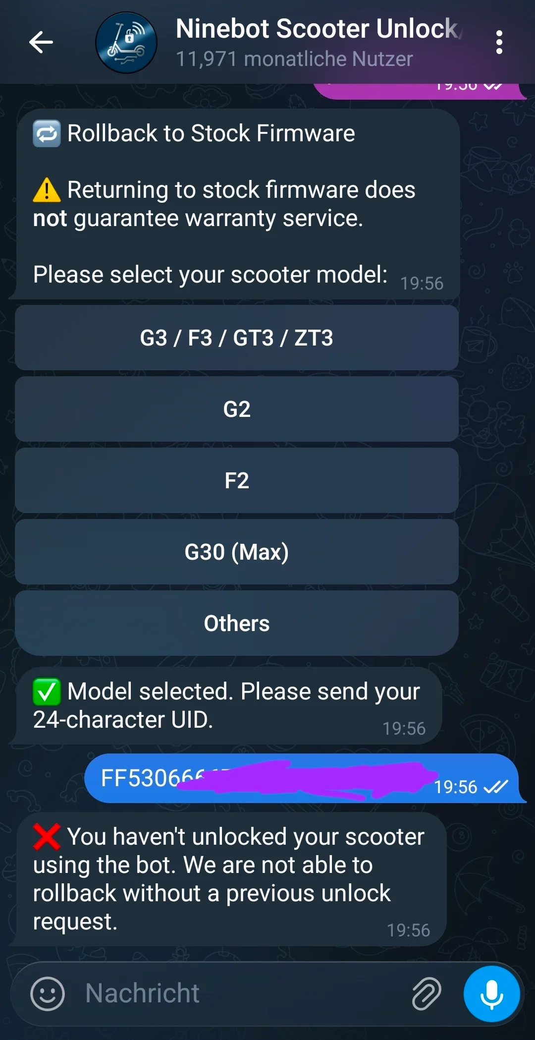

Sorry ich bin komplett neu und finde mich hier gar nicht zu recht und dazu check ich nichts was da steht und hab es versucht doch man sieht es auf den Bildern.
<- hier entlang - der Bot tut nicht mehr.

Du brauchst keinen PC, um den per St-Link downzugraden - nimm einfach den Webflasher. ST-LINK kostet 5-10 Euro.
