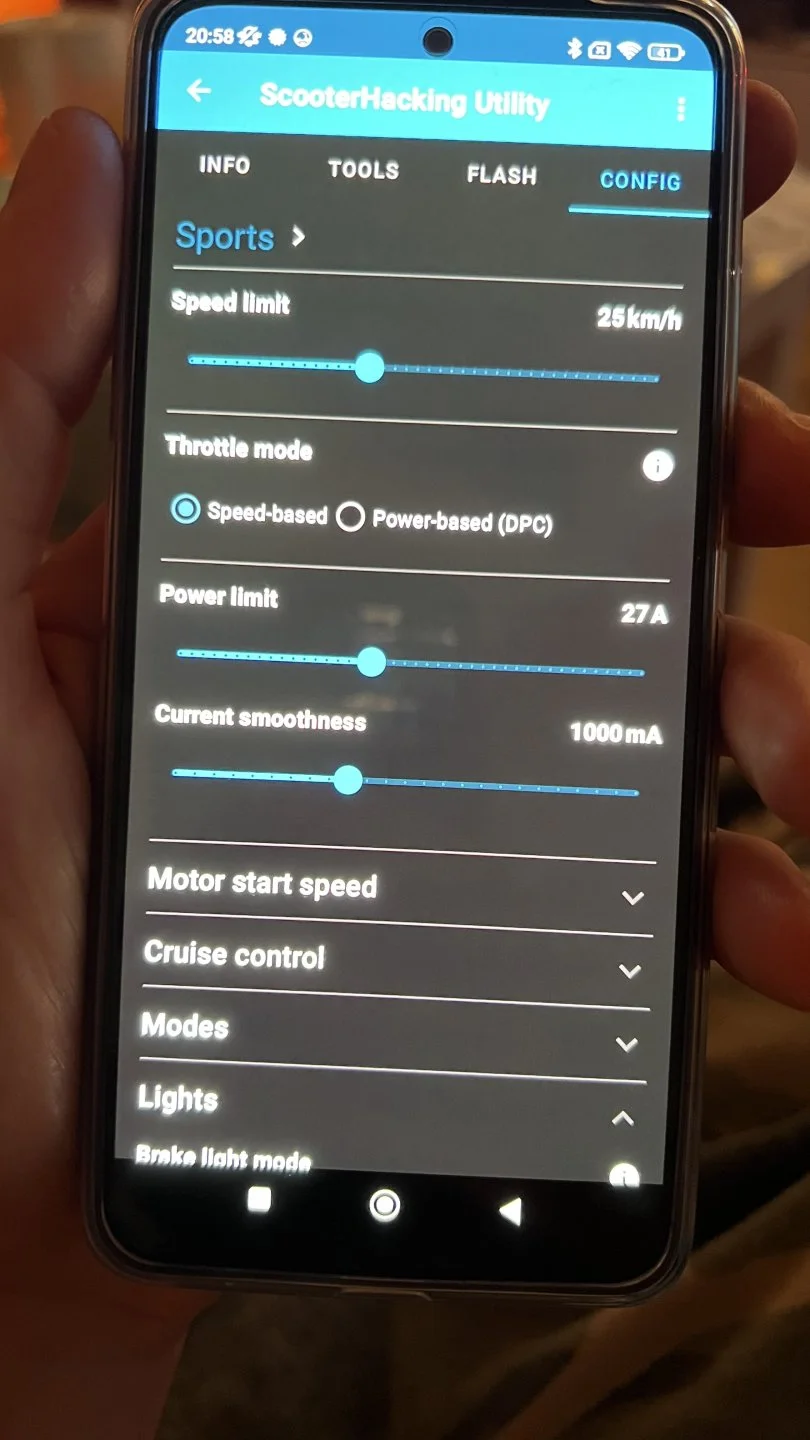

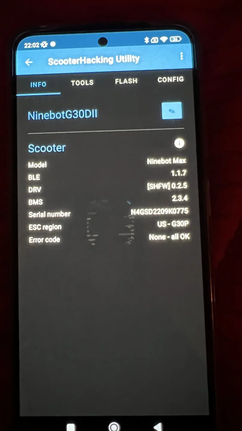

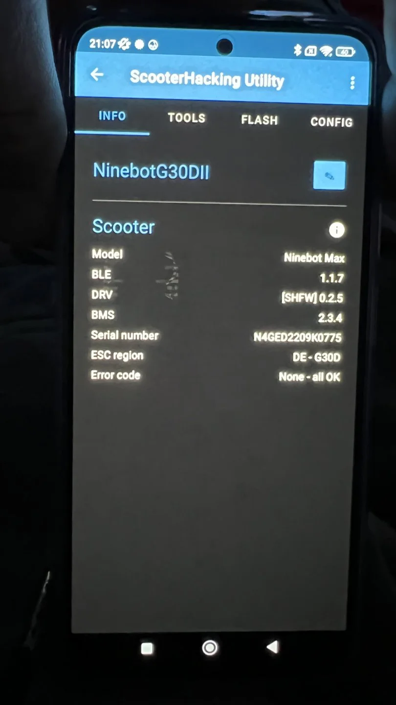

Hallo alle zusammen,
Ich habe soeben bei meinen G30DII die Ninebot App gelöscht und über SHU ein Downgrade gemacht wegen Sperre. Hat alles soweit super funktioniert. Allerdingt fährt er maximal 26,3 KmH!!!
Ist das normal?? Bei Region ist er noch bei ESC G30DII oder muss ich umstellen auf G30E bzw US G30P???
Ich habe nur die Werte in Config geändert.
Was bedeutet eigebtlich Current smoothness. Sollen die Werte auch verändert werden oder es so lassen??
Bilder sind im Anhang

Bitte downgrade Deine BLE auf 1,1,4
lies mal…… und dann gehts weiter!
Das habe ich mir fast gedacht. Die BLE1.1.7 bitte mal auf BLE1.1.4 downgraden und erneut testen.
Die BLE1.1.7 ist nämlich eine restriktive Firmware, was eigentlich mittlerweile jedem Plauscher bekannt sein dürfte.
26,3 kmh klingt doch, je nach Gewicht und Akkuladung relativ im Normbereich.
BMS sollte passen, aber unbedingt BLE auf !:!:4 und wie schon geschrieben Top Speed ca. 26 - 28 km(h je nach Gewicht Reifendrock Temperatur und und und

Sind denn 27A im Sportmodus inordnung oder kann ich bei 25A bleiben. Habe etwas mehr Steigungen
