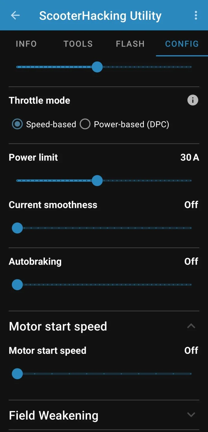

Ich habe zum Geburtstag einen G30D II bekommen, welchen meine Frau leider auch direkt über die App geupdatet hat. Um nicht über ST Link den Controller downgraden zu müssen habe ich mir einfach einen neuen (flashbaren) Controller bestellt. Diesen habe ich eingebaut und erfolgreich SFHW 0.3.6 geflasht. Leider zuckt der Motor nur. Stelle ich Current Smoothness auf Null dreht der laut mit 4kmh.

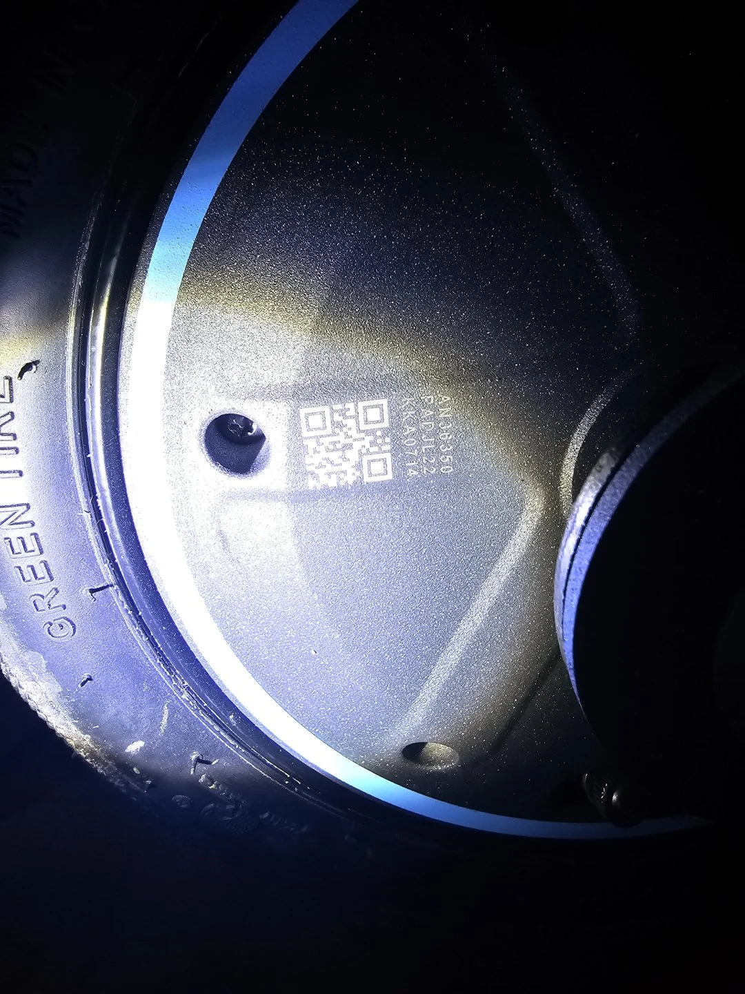

Leider habe ich auch nichts über den Motor gefunden. Die Bezeichnung ist PADJL22. Phasentausch brachte das gleiche Ergebnis

Die Anleitung hast du gründlich gelesen?
Und Current soom würde ich 800 /1000 einstellen
Eigentlich schon mehrfach. Ich habe jetzt zusätzlich BLE auf 1.1.4.
Leider ist das Ergebnis das gleiche. Ich verzweifel gerade etwas.

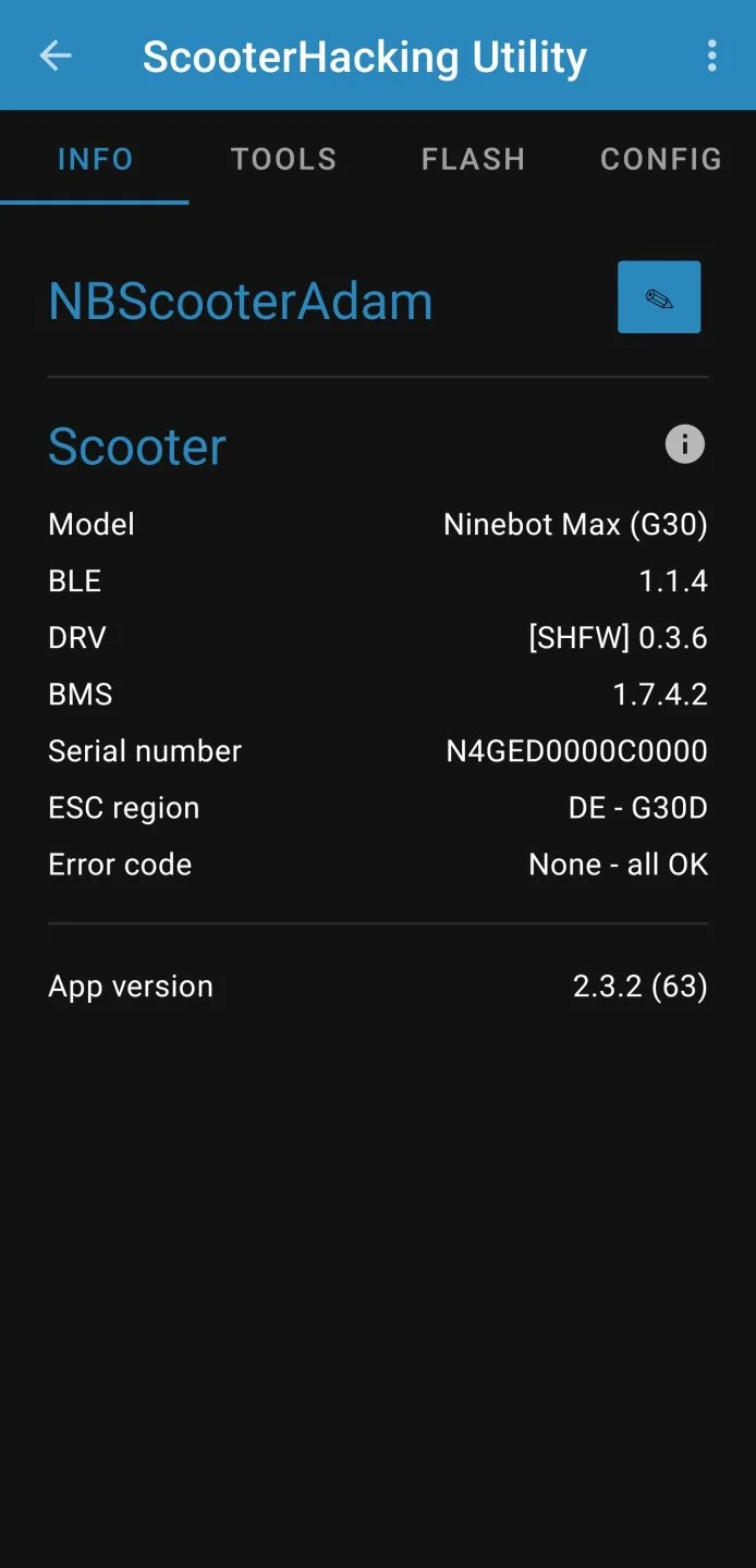

Kann es daran liegen das der Controller nicht aktiviert ist. Die Seriennummer in SHU ist auch quasi genullt
