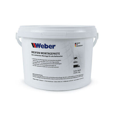

mach Seifenlauge draus, die trocknet weg. Im KFZ Bereich ist es auch eine Art schmierseife die man nutzt.
