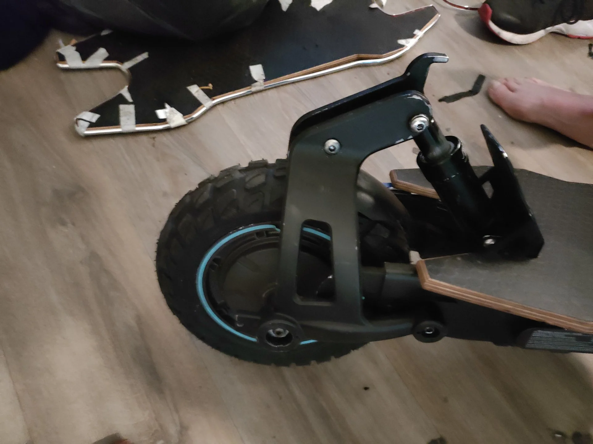

Habe gerade den 2. Offroad Reifen bestellt da der erste super sitzt. 👐 Hab lange gesucht wollte auch noch nen Threads dazu machen aber hab die letzten Monate grade so Zeit Mal ne Runde zu düsen 😮‍💨
Dementsprechend schonmal hier der Link bitte beachten das man 2 STK. Bestellen muss !!

Guck Mal beim Ali shop da hat jmd ein Bild gepostet zwar ohne kotflügel evt kann man es aber daran abschätzen
Schaut nice aus auf dem G30, wird aber unter den normalen Kotflügeln nicht passen oder?
Also bei meiner xmr1 passt es wirklich gerade so drunter....
Man könnte ja evt einen spacer wir bei den xiaomis drunter basteln dann passt es aufjedenflall

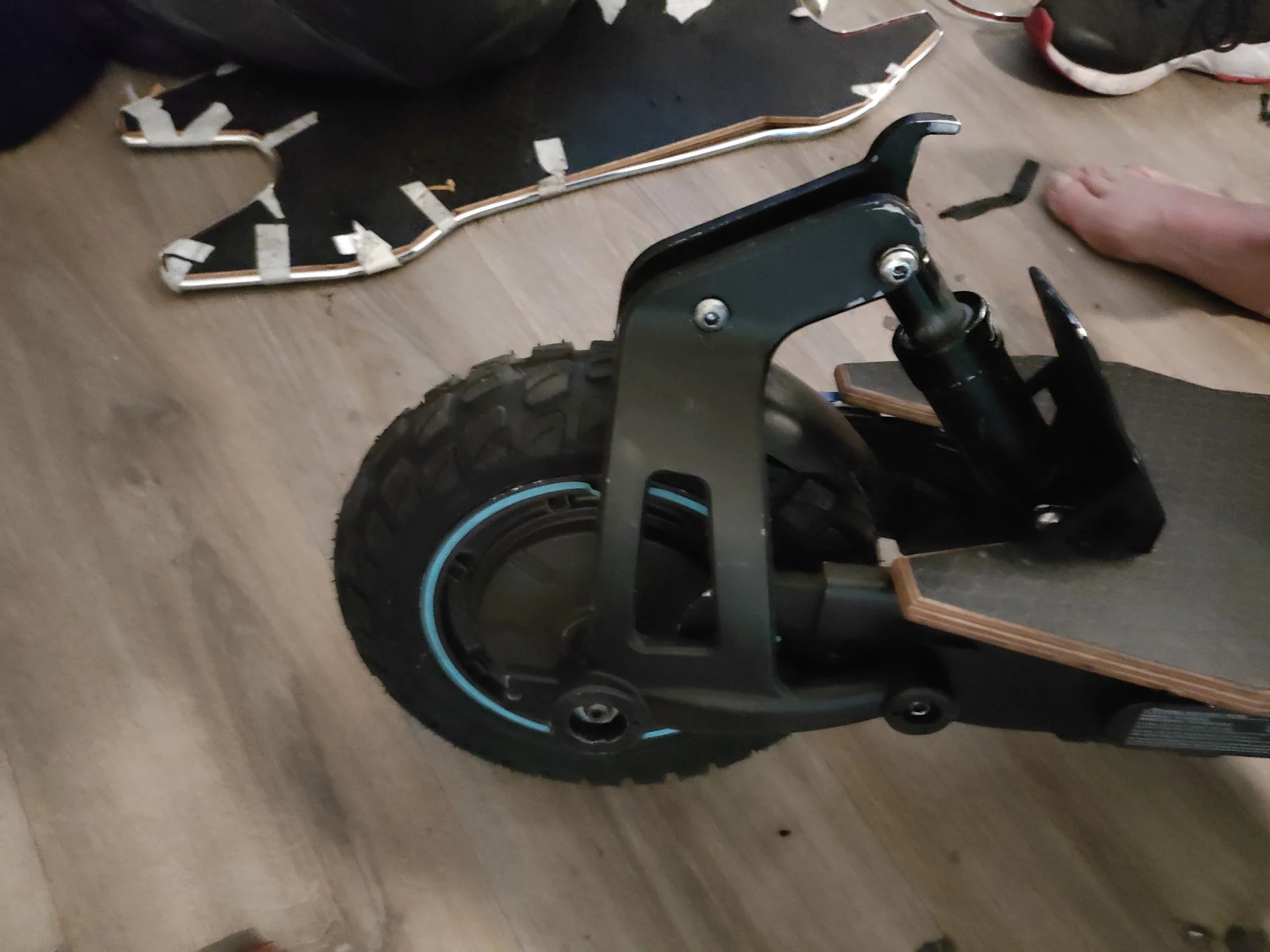

€ 30,46 50%OFF | Hohe Qualität 10x 2,75-6,5 Tubeless Reifen 10 Zoll Verdickt Vakuum Reifen für Elektrische Roller Zubehör
Hey
Mag zwar vielleicht nicht mehr ganz aktuell sein. Aber mich würde interessieren wie die beiden Reifen nun final an deinem scooter aussehen und gepasst haben.
Wäre lieb wenn du mal ein oder ein paar Bilder hättest und eventuell deine Erfahrungen kurz mit uns teilst.

Hey
OUXI 10×2.5 Zoll... https://www.amazon.de/dp/B0C5J7F853?ref=ppx_pop_mob_ap_share
Kann dir die empfehlen.
Minimal härter als die originalen Ninebot, dafür keine Probleme mehr.
Relativ leicht zu montieren, Reifen ca 20min ins Backrohr bei 120°C, etwas Spüli und gut is.
Alleine montiert in ca 3-4min/Reifen.
